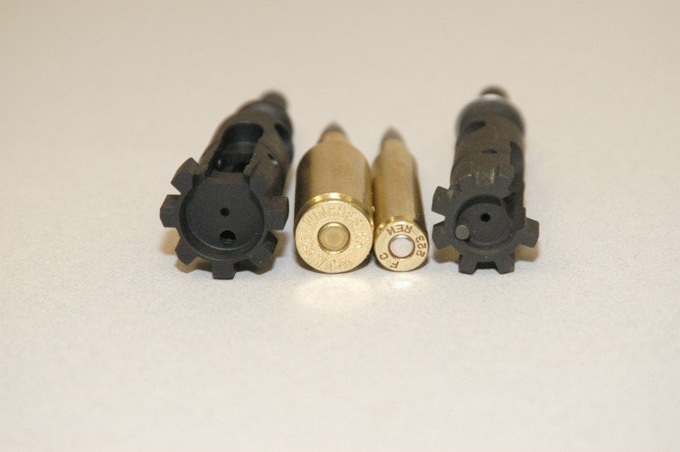

243 WSSm dur ikke bund diameteren er 13,49 mm og det er for stor det kan ikke laves så den passer i bundstykket det er jo et bundstykke som passer til 223 ( 9,6mm ) bund diameter .... sorry
AHL

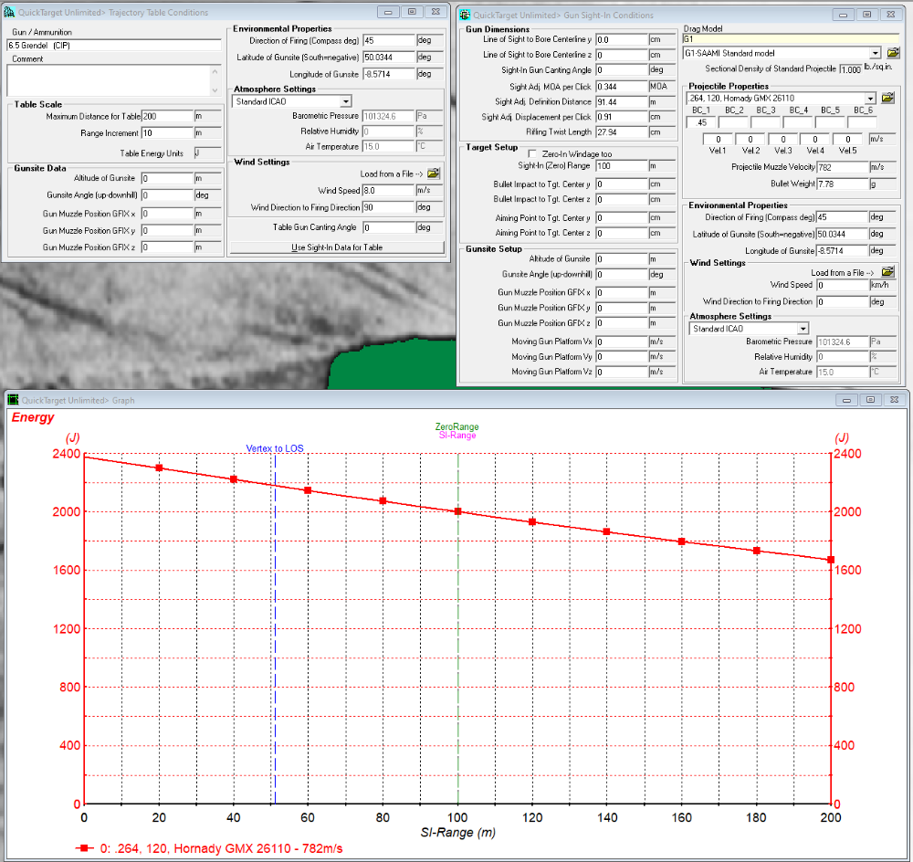

Indlæg: 10336
Been thanked: 974 times
Re: Nyt forslag til bekendtgørelse om kuglevægt til blyfri kugler
Indlæg af Bofhenator » 18. feb 2022, 19:30
A H Larsen skrev:
18. feb 2022, 19:04
17. feb 2022, 21:27
A H Larsen skrev:
17. feb 2022, 19:44
17. feb 2022, 19:00
17. feb 2022, 18:49
Følgende ladedata vil være relevant for visse jægere:
https://www.nosler.com/65-grendel
(Kig på 120 grain E-TIP) :thumbup:
Jeg ser i den grad frem til, at PAC skal lange tilladelser til AR-15 rifler ud igen :giggle:
Og endnu mere… Hvad de finder på for at undgå det :wall:
har du fundet en cal. som kan køre i en ar 15 som kan bruges til KL.1 vildt ??
Som det nævnes burde 6.5 Grendel kunne klare det :smile:
Rasmus har du fundet en blyfri kugle + ladning som kan holde 2000 joule på E100 ?
har forsøgt og den eneste måde jeg kan få det til at lykkes er med en 26" pibe og så syntes jeg det nuttede i en AR15 forsvinder
ville helst have en 18" til 20" pibe
Den eneste jeg kan regne mig frem til er en 120gr GMX kugle med 31.1gr N550 i en 20" pibe, den ser således ud:
Den er 7 bar fra en maxladning. Borderline teoretisk ;-)
Ordet er, KAN bruges. :oops:
Men ja, det kræver et nyt bundstykke/ ny upper.
Dtech Uppers kan levere dette.
http://www.dtechuppers.com/ar-15-wssm-u ... ivers.html

Det ligner lidt, at Dtech udblokker en .308 bolt - der er i alt fald ikke meget gods i bolt face.
Plus at den ser større ud end en alm AR-15 bolt så det kræver pludselig også en anden upper. Er man så ikke der hvor man bare tager en færdig AR-10 i 308?
Tænker alle os med 15ere der udløber er interesseret i noget der optimalt set kun koster en ny pibe og lidt tilpasning af magasiner mv.
