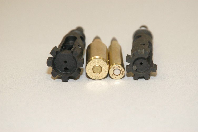

243 WSSm dur ikke bund diameteren er 13,49 mm og det er for stor det kan ikke laves så den passer i bundstykket det er jo et bundstykke som passer til 223 ( 9,6mm ) bund diameter .... sorry
AHL

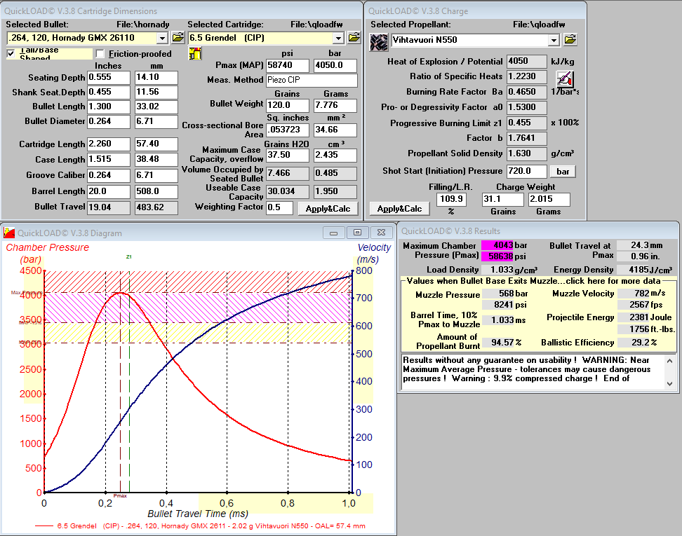

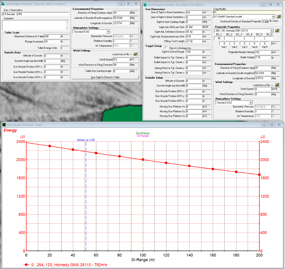

har forsøgt og den eneste måde jeg kan få det til at lykkes er med en 26" pibe og så syntes jeg det nuttede i en AR15 forsvinder
ville helst have en 18" til 20" pibe
Den eneste jeg kan regne mig frem til er en 120gr GMX kugle med 31.1gr N550 i en 20" pibe, den ser således ud:
Den er 7 bar fra en maxladning. Borderline teoretisk ;-)
Ordet er, KAN bruges. :oops:
Men ja, det kræver et nyt bundstykke/ ny upper.
Dtech Uppers kan levere dette.
http://www.dtechuppers.com/ar-15-wssm-u ... ivers.html
Indlæg: 3587
Been thanked: 765 times
Re: Nyt forslag til bekendtgørelse om kuglevægt til blyfri kugler
Indlæg af Flugteren » 18. feb 2022, 20:04
Det ligner lidt, at Dtech udblokker en .308 bolt - der er i alt fald ikke meget gods i bolt face.

Følgende ladedata vil være relevant for visse jægere:
https://www.nosler.com/65-grendel
(Kig på 120 grain E-TIP) :thumbup:
Jeg ser i den grad frem til, at PAC skal lange tilladelser til AR-15 rifler ud igen :giggle:
Og endnu mere… Hvad de finder på for at undgå det :wall:
har du fundet en cal. som kan køre i en ar 15 som kan bruges til KL.1 vildt ??
Som det nævnes burde 6.5 Grendel kunne klare det :smile:
der er kun et mindre problem Hornady er stoppet med at lave GMX ...... de har godt nok lavet en ny model CX men har ikke lige noget data på kuglen så ved ikke om den kan bruges
Rasmus har du fundet en blyfri kugle + ladning som kan holde 2000 joule på E100 ?

18. feb 2022, 20:04
Plus at den ser større ud end en alm AR-15 bolt så det kræver pludselig også en anden upper. Er man så ikke der hvor man bare tager en færdig AR-10 i 308?
Tænker alle os med 15ere der udløber er interesseret i noget der optimalt set kun koster en ny pibe og lidt tilpasning af magasiner mv.
