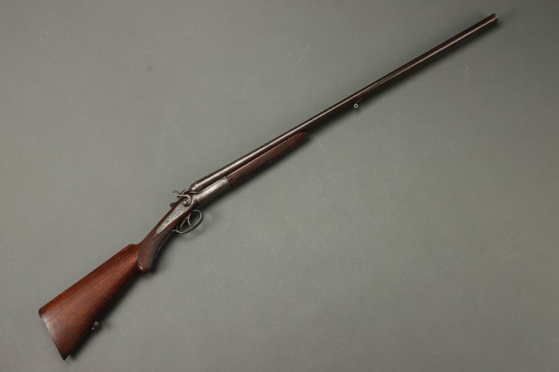

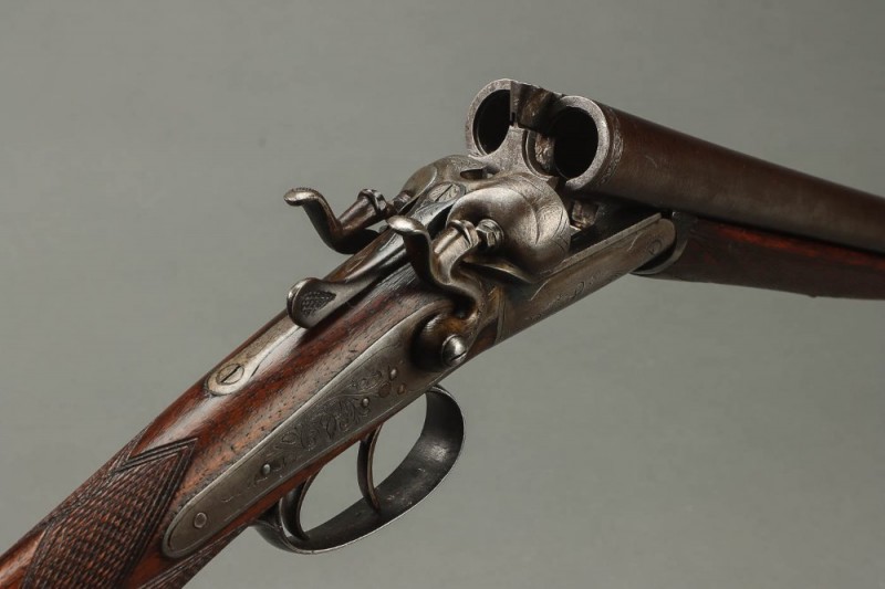

Mest et teoretisk spørgsmål. Jeg har købt en sød lille kaliber 24/65 sortkrudt sidebøsse, og viser den til en kammerat, der så ikke mener kaliberen er godkendt til jagt.
Har han ret i det?
Har han ret i det?

Fin bøsse
Fin bøsse

Det er så nydeligt
