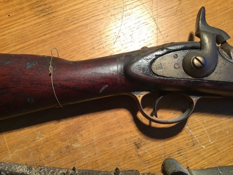

Jeg har de sidste 50 år haft 3 skydevåben hængende på min væg. Nu skal jeg flytte, og skal derfor skille mig af med dem. Jeg er nu kommet i tvivl om man skal have en samlertilladelse for at eje/sælge disse våben. Det drejer sig om:
1 riffel mrk. Tower 1857
1 karabin mrk. Tower 1857
1 Remington riffel mrk. Remington ?1 on N Y Pat M?43D Nov 15 th 1864 Apr 12 TH 1866
Må man eje/sælge disse våben uden tilladelse ?

Forladevåben, der er fremstillet før 1870, samt bagladevåben, der er fremstillet før 1870 og som ikke kan anvende enhedspatroner, er undtaget fra forbuddet i våbenlovens § 1.
Undlad venligst at fremsætte en påstand så skråsikkert, når den kan tilbagevises ved at læse den allerførste paragraf i våbenbekendtgørelsen.

Du må eje forladevåben, med produktionsår, før 1870, uden nogen form for tilladelse eller registrering.
Din Remington kræver samlertilladelse, da den bruger enhedspatoner.
https://www.retsinformation.dk/eli/lta/2021/2531 skrev: Bekendtgørelse om våben og ammunition mv.
Bestemmelser vedrørende våbenlovens § 1, stk. 1, nr. 1
§ 1. Følgende våben undtages fra forbuddet i våbenlovens § 1, stk. 1, nr. 1:
1) Forladevåben, der er fremstillet før 1870.
2) Bagladevåben, der er fremstillet før 1870, og som ikke kan anvende enhedspatroner.

De to forladere er ikke tilladelses krævende men det er Remingtonen

Re: Må man eje/sælge gamle skydevåben fra før 1870 uden samlertilladelse
Indlæg af NSander » 13. dec 2022, 15:52

Er de i mekanisk god stand, eller kun til pynt ?
Prøv at tage nogle bedre billeder, så kan du da sætte dem til salg her inde.

Jeg kunne måske også være interesseret i de to forladere. Men som sagt: Bedre billeder.
Jeg tror ikke, at der findes en helt okay måde at få den der Remington lovligt registreret på, så du skal nok regne med, at få den aflivet.
(For at du nu ikke helt græder dig i søvn, så er den nok heller ikke nogen formue værd)

Så vidt jeg kan se, kan man få en samlertilladelse for godt 850.-. Spørgsmålet er nu om det kan betale sig. Hvad mon man skal forvente at få for en gammel slidt Remington riffel

Jeg kunne godt være interesseret i at sælge de to forladere, men har ingen anelse om i hvilket prisleje de ligger. Kan nogen hjælpe. Riflens lås virker, men karabinens hane låser ikke når den bliver trukket tilbage. De bærer begge præg af at have hængt på væggen i 50 år (smuds etc.)

Ja. forladevåben fra før 1870 kan frit besiddes. Det er dog ikke sådan, at man kan købe dem og rende og skyde med dem lovligt, uden tilladelse.
