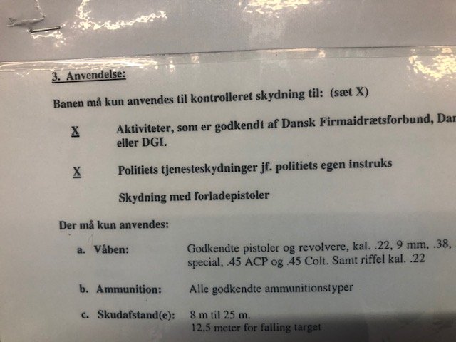

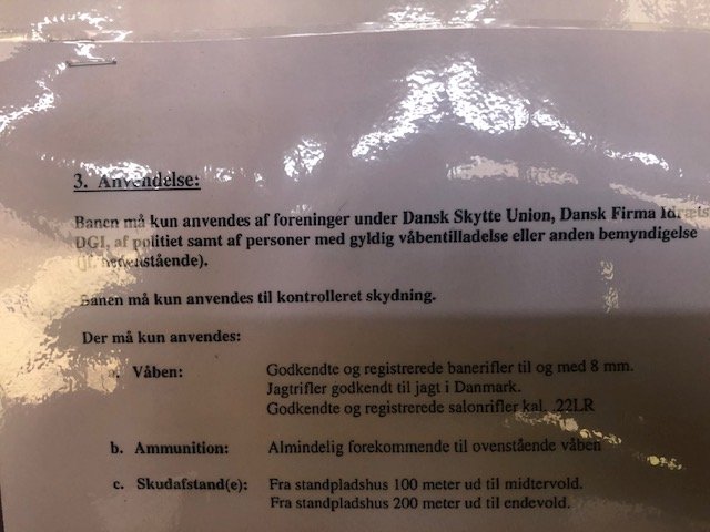

Se, det er jo sjovt. I vores instrukser er drivmiddel slet ikke nævnt, kun kaliber, og så står der:
b. Ammunition:
Alm. forekommende ammunition til ovennævnte våben
Senere er nævnt at brug af lysspor ikke er tilladt.
Så det er jo et godt spørgsmål hvad der gør ammunition til andet end "almindeligt forekommende".
Men umiddelbart læser jeg da dette som at vi f.eks. gerne måtte begynde at skyde med sortkrudtsvåben incl. med sortkrudtserstatning, i kalibre som vi må skyde med røgsvag.

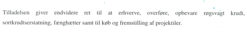

Jeg er ret sikker på, at sortkrudtserstatning står nævnt på min tilladelse til sortkrudt, og at jeg ikke må købe det min min tilladelse til røgsvagt.
Sortkrudtserstatning står specifikt nævnt på min genladningstilladelse til røgsvagt. Og jeg har ingen tilladelse til sortkrudt ellers.
På min tilladelse står der røgsvagt og sortkrudterstatning, hvor gammel er din tilladelse
Min er fra juni 2021

Jeg overgiver mig (lidt)
På den nye tilladelse jeg har, der god tnok skal fornyes her i slutningen af maj, så jeg skal nok i gang, der står der sortkrudterstatning på tilladelsen til røgsvagt.
Men nu fandt jeg nogle af de gamle frem (dem burde man nok få smidt i brændeovnen) men på dem fra 2014, står der altså omvendt.
Altså ingen sortkrudtserstatning på den røgsvage tilladelse, men det er til gengæld nævnt på tilladelsen til det sorte.
Så det må de have ændret på et tidspunkt siden 2014.

Ok, jeg tog så fejl, der står ikke noget om drivmiddel på vores bane godkendelser.
Så alle patroner uanset drivmiddel er vel så ok
Vi må ikke skyde med forlader pistol, men det gælder vel ikke forlader revolver eller ??
På riffelbanen, er max 8 mm på bane rifler, der er nok ikke mange sortkrudt rifler der ikke er over 8 mm, så der må man have sin riffel på jagt tegn
Det er en fejl i politiets bane instruks. Så det er et dårligt eksempel.

Ja det største røgsvage man kan have på SKV er 338 LM, vedr. sortkrudt patron er vel 16,9 m/m Dansk Snider.
Forlader kan vel være større.

Pistol er et overordnet begreb, der også dækker revolver, som er en undergruppe under pistol.
