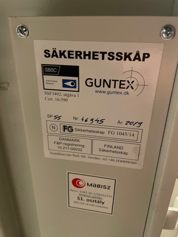

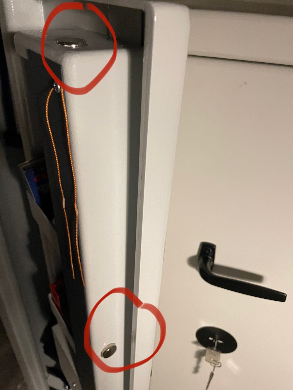

Hej.
Jeg har fået dette skab gratis af min bror. Han siger det er et våbenskab. Er lidt i tvivl om det er godkendt til våben? Skabet har ikke de ekstra rundjern der går ud fra døren og ind i siden af skabet når det låses. De har mine 2 andre skabe. Og jeg har prøvet at Google. :) har markeret de jern på et normalt skab.

Godkendt og en rigtig god kvalitet, en god bror du har :biggrin:

SSF3492 er en svensk godkendelse, som minimum svarer til det gamle Skafor blå.
Den er bl.a. på alle Norlyx-skabe. (Som har samme slags lukkekroge som dit)

Tak for afklaringen 👍🏻
Brormanden havde købt en ny længere riffel , så han kunne ikke bruge skabet 😎 heldigt for mig.
