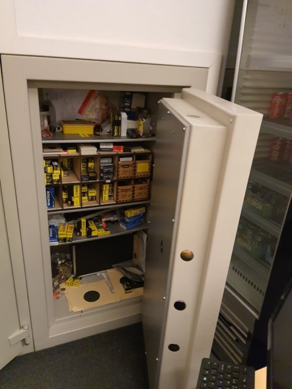

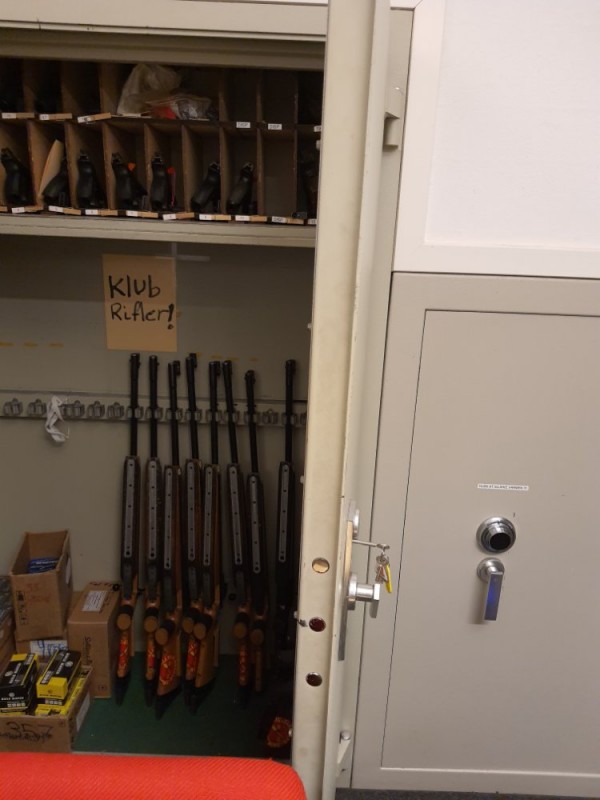

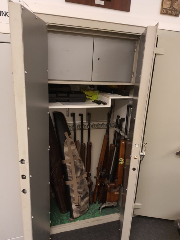

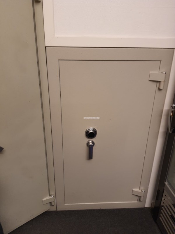

Ang. de to høje skabe på billede. Så kan man godt sige,at de ikke har låse rigler nok(kun på midten,på det lange stykke)og vil nemt blive vurderet forældet. Især når de ikke har mærkat. Det lille tykke skab. burde nemt kunne vurderes til Rød klasse. Det har jeg set tilsvarede der er. bare lidt nyere med mærkat.
Hvis man har 1143-1 grade 1 skabe. Så behøver man realt ikke at de står i noget særligt boksrum. Det gør de ikke hos os. Vi har dog bankecensor på skabe. og alarm i rummet. med forbikobler(alt kabelført). med signaloverførsel til kontrolcentral.
Våbenskabe.
Skafor blå = SS-3492 = 1143-1 grade 0 svare til hinanden.
Skafor rød hovedgruppe 2 = 1143-1 grade 1 svare til hinanden.
