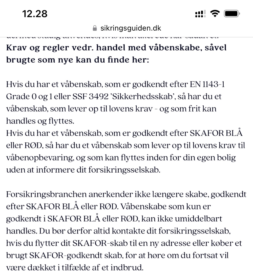

Jeg overvejer at anskaffe mig et brugt Skafor Rød skab, men vil gerne høre om der er andre, der har prøvet det! Kan det lade sig gøre rent lovgivningsmæssigt, hvis forsikringsselskabet siger god for det, eller er løbet kørt efter de nye regler anno 2016?
Jeg kan ikke rigtigt blive klog på det! Håber nogen kan hjælpe, tak!

Pas på du ikke blander din forsikring unødvendigt ind i det her. De har intet at sige i forhold til lovligheden af våbenopbevaring. Lovmagerne har bare taget deres klassificering i stedet for at finde på deres eget (fin ide). At forsikringsbranchen så senere laver en ny standard, det ændrer ikke ved lovligheden af de gamle våbenskabe. Så en Skafor Rød er fuld lovlig.
Hvis der er forsikringsmæssige aspekter indblandet (e.g opbevaring af særligt værdifulde genstande hvor der er et krav til opbevaring i din police), så skal du ringe til dit forsikringsselskab. Men hold de to ting ude fra hinanden.

Men er vi ikke enige om, at når man køber fx. et brugt Skafor Blå, som ikke er omfattet af de nye regler, så er det ens forsikring, der skal acceptere brugen af det?
Mit spg. er så om det samme gælder, når vi snakker Skafor Rød, hvor der skal alarm på.
Kun ift. forsikring af indholdet. I forhold til lovligheden af at opbevare våben har det ikke noget at gøre med hvad dit forsikringsselskab mener.
:goodpost:
@ Gade: What he said.
Om vi er enige eller ej kan jeg ikke se for du skelner stadig ikke mellem lovligheden af våbenopbevaring og gyldighed af din forsikring af særligt værdifulde genstande. N.B, våben er som regel ganske almindeligt indbo og der er ikke krav fra forsikringen om nogen speciel opbevaring. Så selvom et forsikringsselskab ikke vil godkende et skafor rød, så vild de stadig dække tyveri af våben fra sådan et skab.
(Og så den korte version; nej, vi er ikke enige)

Det er desværre ikke helt korrekt.
Våben er ofte “særlig privat indbo”
Men det eneste rigtige er at slå op i dine forsikringsbetingelser for det selskab du er forsikret i.
Hvis du fortæller hvor du er forsikret, så skal jeg gerne oversætte deres tekst til et mere kundevenligt sprog.
Stol ikke på hvad din assurandør fortæller, men kontroller betingelserne og eventuelt afsøg skriftligt svar fra selskabet.
