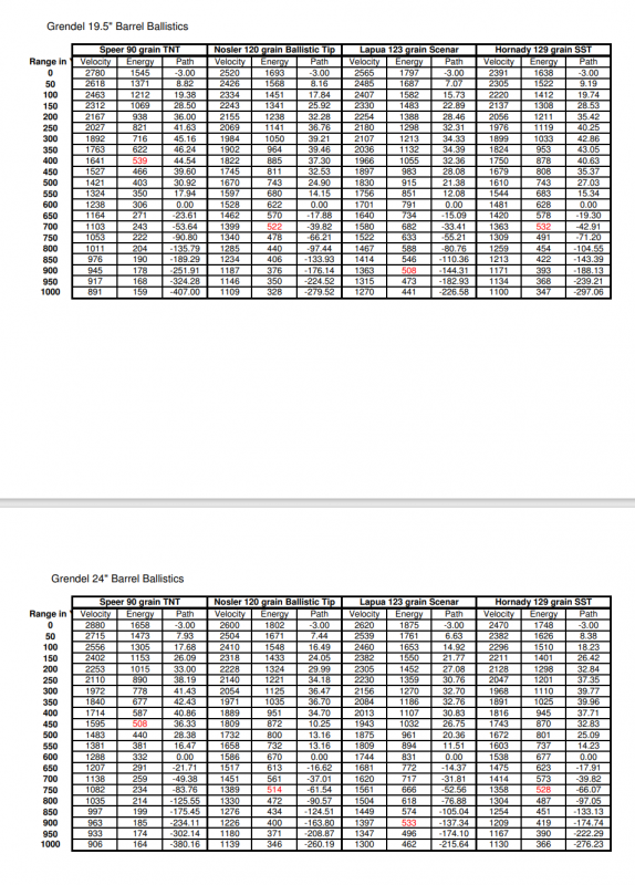

Har leget lidt med 6,5 grendel i AR15 og har 2100 joule på E100 med en 22" pibe
så det er muligt

Lapua 123 grain Scenar, giver på 100 yards = 90 meter, 1653, er det J eller foot/pounds PP??, det kan jeg ikke gennemskue, men hvis det er foot/pounds, så er det 2241 J
123 grains kugle med 2460 f/s, hvad giver det i J ??

du kan lave 2000 joule på E-100 med en 125 GRS kugle og 22" pibe

PÅ 150 yards med 123 grain kugle ligger du på 2010 J, og på 100 yards på 2145 J, i 19,5 tomme pibe, ifølge patronens designer

Hvis du kigger på data i dit wiki link.. så har en 123gr kugle en energi på 2599j ved mundingen
På 100m kan den MÅSKE holde sig luge over 2000j og det er et stort måske , men det er irrelevant da en 123gr kugle skal op på mindst 2700j @100m for at være godkendt.. og det klarer den ikke engang ved mundingen
Jeg tror at en af de eneste der kan overholde kravene i AR15 platformen og være lovlig i dk med nød og næppe er 458socom , men selv hvis du kan få dem overbevist om det , så vil de stadig nægte den udelukkende fordi det er en AR15

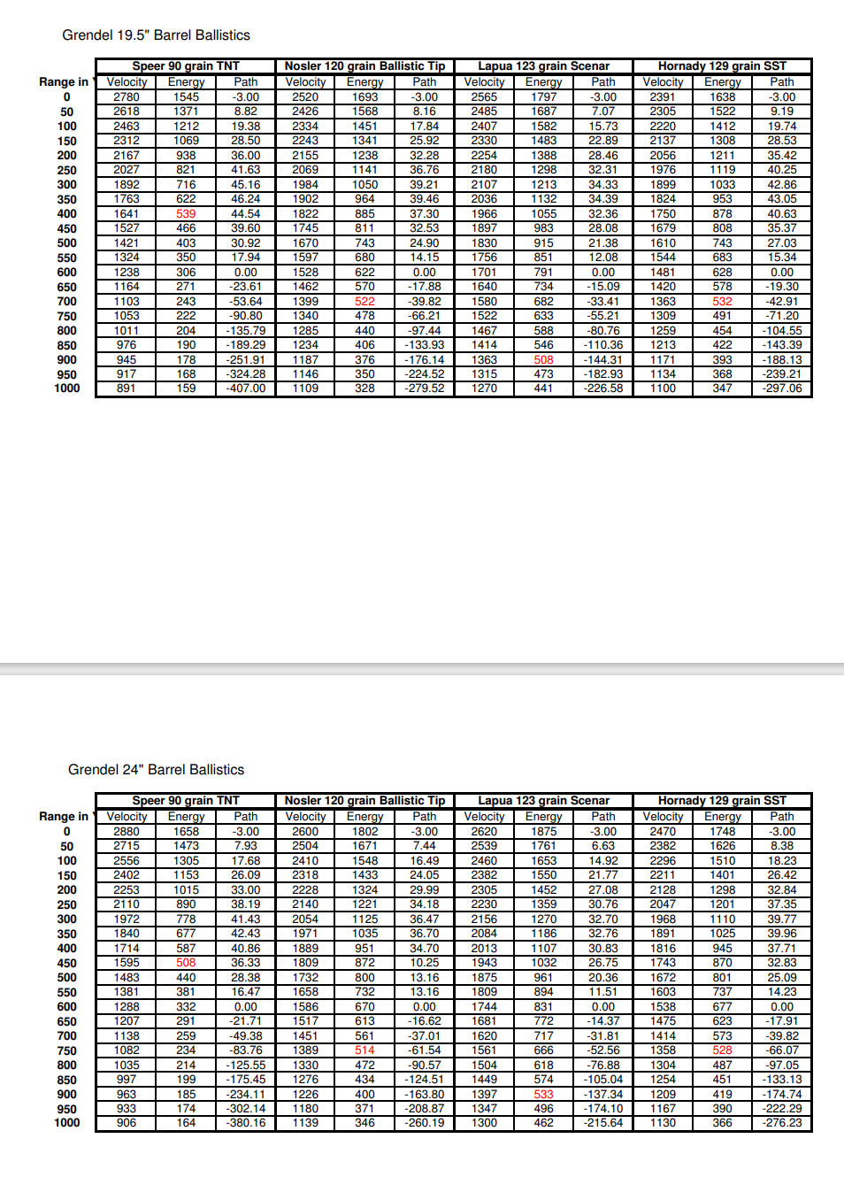

Disse data er ikke hjemmelader, de er fra patronens designer, 6.5 kugler taber ikke så meget hastighed på de første 100 meter

Hornady laver en patron i 123 grain, den rækker rigeligt til klasse 1, 2150 J på 90 meter, 1870 J på 180 meter
