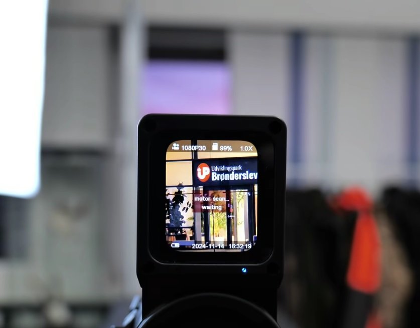

Så lige denne reklame fra Jagtbutikken (på Facebook) - https://fb.watch/w1_s5V0kpG/
Et videokamera der kan monteres på ens sigtekikkert, og hvor der så er et lille display med div. oplysninger og indstillinger.
Umiddelbart meget smart - men hvad siger lovgivningen?
Jeg er med på at det næppe er natgrej, men hvis kameraret forstærker lyset på det billede der vises i displayed (som kameraer ofte gør, for at forbedre billedet), er det så ikke et elektronisk sigte/clip-on med lysforstærkende egenskaber? :what:
Våbenloven skrev:Våbenlovens §1, 10. Optisk elektroniske sigtemidler med lysstråle eller med elektronisk lysforstærknings- eller infrarødt udstyr, såfremt de er konstrueret til montering på skydevåben eller armbrøster.
Et screenshot fra reklamen viser egentlig meget godt, at billedet på displayet vises i et andet lys end virkeligheden. Spørgsmålet er, om det decideret er lysforstærkende?

Men forskellen er, at de ikke har et display monteret direkte på kikkerten.
Det er her er en elektronisk anordning, som du klikker på din sigtekikkert, og som filmer igennem kikkerten, og gengiver det på et display.
Hvis det der gengives er lysere end det der ses i kikkerten - er vi så ikke ude i noget, at kan sidestilles med et clip-on sigte?

24. nov 2024, 10:01
Der er jeg enig, og det er svært at bevise, om det er lysere, eller ej.
Så jeg ville foretrække ShotCam eller lignende, hvis jeg var i DK....
Havde bestilt et ATN, det gik desværre til hos Pesten, da der ikke var en Lithium Formular, på kassen. :mob:
