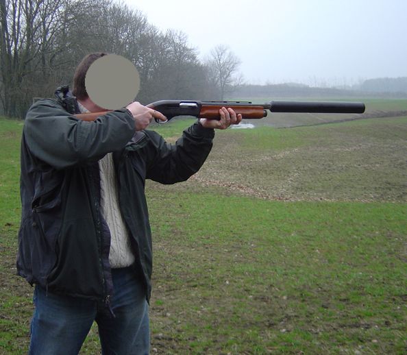

Hvis du havde læst alle indlæggende ville du vide at vi ikke ønsker en lov om at våben skal lyddæmpes, men en lempelse af den nuværende lov som forbyder brug af lyddæmpere på skydevåben.schotti skrev:jeg har opgivet at læse alle indlægnde, men man kan da ikke lave en lov om at våben skal dæmpes for miljøet ell noget andet skyld, for det kan man da ikke med et jagtgevær
Bortset fra det er der intet i vejen for at sætte en lyddæmper på et haglvåben, heller ikke på en halvauto! Nedenfor ses undertegnede med en Remington 1100 i kaliber 12/70.
- Suppressed_Rem_1100.jpg (52.67 KiB) Vist 6721 gange

Fint billede.... :-)
Haglgeværer kan godt dæmpes, men for at få den fulde effekt f en 12´er bør man bruge patroner med en mindre krudtladning - ellers dæmper de ikke voldsomt.
Jeg har eksperimenteret med lyddæmpere til både 9mm Flobert, 410 og 12. 9mm Flobert kan uden problemer dæmpes helt ned til luftgevær niveau, og 410 kan dæmpes til en salonriffel med agern / halvlange.
De "baffles" jeg lavede var let koniske så de kunne "fange" haglene og føre dem den rigtige vej...
