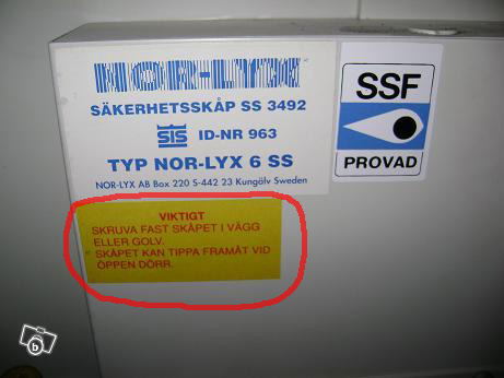

Som det fremgår af billedet, er fastgørelsen et hensyn til brugerens sikkerhed :giggle:

Gad nok vide hvordan jeg rent juridisk er stillet hvis jeg skulle blive set efter i sømmene mht VB opbevaring?
Jeg kan ikke se nogen SKAFOR klassificering på mit fremtidige våbenskab. (Billedet)
Jeg er dog ikke selv i tvivl om at det nok skal "holde", og det er også over de 1000kg (3,5 to be exact)
Hvor, kan jeg få en bindende tilkendegivelse af, om skabet opfylder lovens krav?

OverSjanten skrev:Gad nok vide hvordan jeg rent juridisk er stillet hvis jeg skulle blive set efter i sømmene mht VB opbevaring?
På linket neden under står der at "Dansk Panser Box A/S Continental serien Type 90, 127 og 152" er SKAFOR rød, måske er dit skab en af de modeller?
Hvordan skal du have det indrettet indvendigt? :savl:
http://www.fpsikring.dk/aia/tyveriprodu ... 0&ProdAIA=

Jeg tror den er fra før Skafor tiden, med en godkendelser under INSTA 610 eller DS2121.
Helt grundlæggnede er dog: Hvis skabet er godkendt - SKAL det være anført på et typeskilt på indv side af dørene.
Intet skilt = ingen godkendelse
