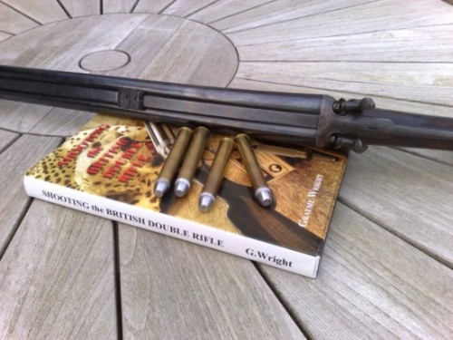

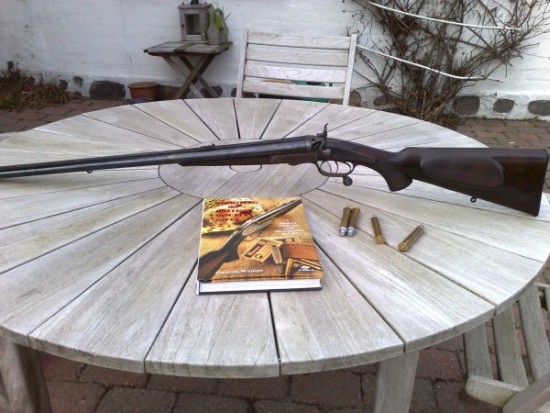

Anslagsenergien er ikke noget problem for min .500 BPE fra 1883. 136 grain sortkrudt sender en 440 grain paper patched blykugle afsted med 540 m/s. Det er mere energi end en 30-06 kan præstere. Og den har skudt både rådyr og krondyr :blink:
Riffel fra .17 til .500
Indlæg: 7669
Been thanked: 427 times
Re: Brug af sortkrudtsvåben til jagt?
Indlæg af Langenge » 8. mar 2012, 22:19
Nye hi-tech våben, kan rende mig et vist sted, men jeg har simpelthen en passion for gamle våben. Så her er jeg nødt til at sige:
:photo:

Her er et par billeder af den gamle DRSS. Endvidere et billede af prøveskud på afstand 100m. Bemærk der skydes med korn og kærv

Indlæg af Langenge » 9. mar 2012, 19:45
Nååååårrrrhhhhhhh hvor er den bare sød :thumbup: :thumbup: :thumbup:

Indlæg af LQS » 10. mar 2012, 02:28
i mine øjne er den mere RÅ end sød. fed er den i hvert fald. misundelse er en grim ting!

Indlæg af Slettes3 » 14. mar 2012, 17:55
Langenge skrev:Nååååårrrrhhhhhhh hvor er den bare sød :thumbup: :thumbup: :thumbup:
Den er ikke bare sød..den er lækker og den smækker et kaa-pow uden videre. I min verden et ægte jagtvåben ved siden af langbuen.
