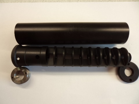

Aluminium er ikke godt til gentaget af og påskruning, Selv om Krogh mener man kan, er det ikke altid en god idé.
Det er lidt det samme som at p**** i bukserne, bare fordi man kan, er det ikke - osv ...
/ẍ
No Guns, No Glory ...
Be aware of a man with customised guns ...
- Ølgaard
- Indlæg: 2380
- Geografisk sted: KBH.
- Has thanked: 104 times
- Been thanked: 108 times
Re: Lyddæmper....
Man laver da gevindstykket i stål, og på denne kan man få forskellige tykkelser til samme dæmper.
- 004.JPG (52.99 KiB) Vist 7821 gange

Glæder mig over at den nuværende producent af S&L Hardcore har samme holdning, nemlig at ja det kan fysisk lade sig gøre, men vil ikke anbefale det.
Bøsningen bliver ikke skæv, men gevindet i dæmperen bliver på sigt ødelagt.
Bøsningen skal for ikke at gå løs under brug, være limet.
Som tidligere skrevet skal denne lim varmes op før at kunne skrue bøsningen ud.
For at skrue bøsningen ud skal du enten have en skruetrækker med en ca 18mm bred kærv eller lave et specialværktøj.
At våbensmeden udtaler det på den måde han gør, tangerer vildledning.
Slutteligt er det ikke Morten Krogh der har udviklet dæmperen, men den gode Jørgen Nielsen.
Morten sætter bare fortsat strøm til de maskiner Jørgen har programmeret
Morten er ikke "metal mand" men merkantilt uddannet.
