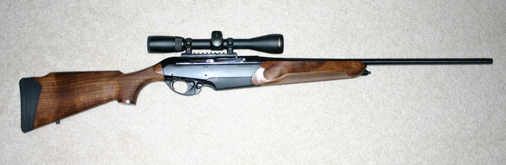

Jeg kikkede lidt på samme løsning men kunne ikke rigtigt få det til at fungere mekanisk, så jeg kom aldrig så langt som til at spørge våben kontoret og så har jeg svært ved at skulle tage et perfekt våben og degradere det til noget som det ikke var beregnet til.
Da jeg registrerede våbnet, fik jeg den besked at jeg kunne nitte et magasin fast til rammen, der kun kunne holde et skud, hmmm.... Nej tak, det kunne selvfølgelig aldrig falde mig ind :wall:
I får lige et billede, jeg syndes det ville være synd sætte en boremaskine i et eller andet sted :shame:
