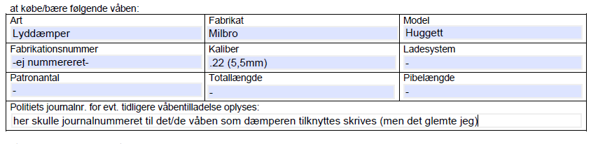

Re: Lyddæmper....
Der står intetsteds på tilladelsen noget om længden på dæmperen, så jeg tvivler på det er af særlig kritisk karakter.
Min oplevelse inde ved politiet i Odense var i hvert fald at bare de fik producent, model og kaliber, så var det "nok" men at et våbennummer var meget ønskeligt.
Vedhæftede var præcis hvad jeg udfyldte, da jeg søgte (og fik tilladelse) til min Huggett Moderator til min luftbøsse (ud over mit navn og forhandleren i England naturligvis). I øvrigt er spørgsmålet "Erhverve, besidde og bære (hvor blev anvendelse af?)" øverst på tilladelsen bragt videre fra Odense politi til JM for afklaring, så de personer, som har fået udsted tilladelse til lyddæmper ikke står i problemer pga. en teknikalitet.
De afventer respons, og har lovet at give mig endelig besked når de har et bindende svar fra JM og co.

Nogen, som ved noget?
