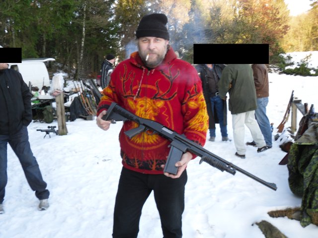

Kan kun referere til den oplevelse som jeg har haft.- (Skyderen ligger der endnu.)
Den på billedet fik også nogle grimme kommentarer med, selvom at "Brugsmagasinet" kun kan indeholde 2 skud

Jeg har en 4 skuds halvautomatisk Beretta som jeg overvejede at sætte op på nogenlunde den måde der Tony. Den skal bruges til eftersøg efter vildsvin i Sverige. Jeg har også fundet og købt et bagskæfte til projektet, men det var desværre til en Remington, og passer ikke på. Så jeg bruger nok bare haglgeværet nogenlunde som det er, men dit er da fint til eftersøg
