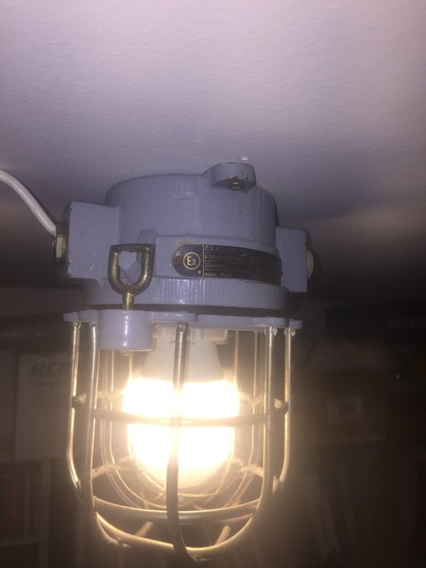

hvis lampen er støvtæt så er det nok i det her tilfælde. støvtæt som i IP5X er tilstrækkelig, men bør ikke kunne eksistere på en lampe IP6X er sagen.
en Petzl Pixa 1, 2 eller 3 er EX godkendt og det er en T4 så det er fjong.

Ja
Og den magiske del er det første tal da det angiver hvor støvtæt skidtet er, så IP5x og IP6x er :thumbup:

Fedt! Så er hermed linket til en billig løsning på belysningen. Mange lamper af samme type og prisklasse er kun IP4X :)

Det er min fornemmelse, at det ikke kun er os borgere der har svært ved at gennemskue reglerne, det har politiet også. Så jeg tror det klogeste du kan gøre, er at indrette dig så fornuftigt som du kan indendfor et overskueligt budget. Lad være med at have store tunge gardiner lige ved siden af pressen. Brug IP-54 armaturer fra byggemarkedet, så man kan se du har tænkt over den del. Brug en bordplade eller hav en en ladebakke med linoleum eller anden antistatisk belægning og hold rent og ryddeligt i laderummet. Gør det nemt for en stakkels betjent at sige: " det ser da fint og forsvarligt ud" hvis han skulle blive sendt på tilsyn hos dig.
Så vil jeg næsten tro du slipper for at få det store udtræk med indretnigskrav præsenteret, hvis politiet nogensinde skulle få tid til at komme på besøg.
P.S. Det kan lade sig gøre at finde EX-godkendte lamper til en overkommelig pris. Jeg gav en god flaske rom for denneher. Den er nok ikke monteret med det rigtige kabel og alt det fine, men det kan da ordnes hvis det skulle blive krævet. Mit kursusbevis er over 30 år gammelt, og det er først for nylig jeg fandt den lampe, så det er da gået godt længe. Men det er da også sjovt at finde den slags ting, og i det hele taget gå og optimere på løsningerne.
