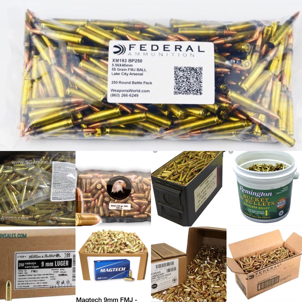

Indlæg af FBN » 6. okt 2017, 01:26
Her er en udsnit af originale bulk forpakninger
man kan gemme og vise policen hvis de nu skulle
stoppe en med ammo transport.
Det må imø vise at det er rimelige frie tøjler
også for hjemmeladet der transporteres i diverse
plastik spande og ammo nylon poser osv osv :rolf:

Indlæg af Ras.Killing » 6. okt 2017, 02:26
Hjemmeladt er vel i så fald ikke til detailsalg, og derved ikke ind under de regler?

Indlæg af KenP » 6. okt 2017, 11:38
Denne sælges af skyttebutikken, 500 stk kastet i et rør, uden test.
