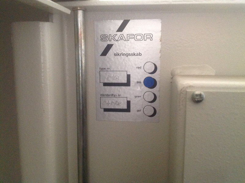

Hej har haft dette skab i flere år er der nogen der genkender det det er elektronisk lås men har ikke set det på andre og det har kun en låse pæl. ?

Har aldrig set sådan et før og var jeg blecet spurgt havde jeg sagt at jeg var 99% sikker på at det ikke var godkendt. MEN det er godkendt det står der tydeligt på det klistermærke der. Og så må det være ok. Det må være meget tungt når det kan holde til 30 minutter med kun én låsepæl så må det være bygget enormt stærkt og I nogle tykke godstykkelser

Godkendt: Not
Kan godt se skiltet, men den konstruktion fotos viser, ville ikke overleve en skafor blå test.
Der er ikke sammenhæng ml. Skilt & skab !

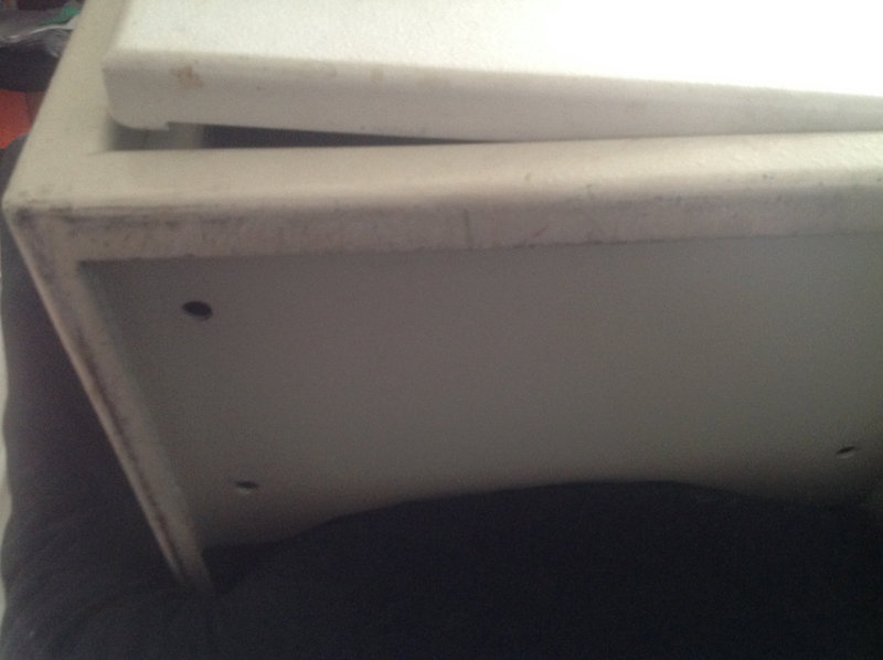

Kan du ik tage et bedre billede af teksten.
Så kan man måske sige mere
Det virker for spinkelt, men man kun jo håbe den er god nok.
Fandt dog billeder af lignende skabe der kun havde 2 låsepale.
En i hver side.
Men kan se din kun har en, dog er der et kraftig ombuk på lågen ved hængslet der går ind og "låser" lågen når den er lukket.
En i hver side.

Re: Skafor blå skab id nogen der genkender det
/92
Er udtryk for det årstal som aktuel test blev gennemført.
“F” skabene, idag kaldet HS1 blev recertificeret i 1998 grundet ændring i rigelværk.
Idag SSF 3492 godkendt ( efter yderligere forstærkninger på skafor blå udgaven)
Det aktuelle skab er produceret i meget kort periode / lille antal
Er offline næste uge, vil i uge 9 gå i arkivet........
