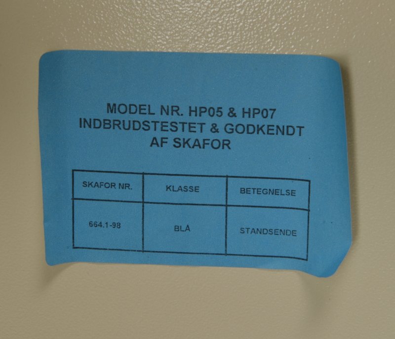

Jef skrev:10.211-11171
Er skabets godkendelses nummer jvf. Skafor Blå grp2. Udstedt til Normark a/s Randers
Fedt.
Så kan man vel bare selv lave en blå seddel med oplysninger om model, godkendelsesnummer, klasse og betegnelse hvis man synes den skal sidde i skabet. Og før nogen råber "fofalskning", så kig lige på eksemplet nedenunder. Der er ikke stempel, underskrift, oplysning om udsteder, certifikatnummer eller andet på, så sedlen har ikke retsvirkning for andet end de oplysninger den angiver. Det er ikke et typeskilt eller sådan noget. Hvis de oplysninger man anfører er rigtige, kan der vel ikke være tale om en forfalskning?
( P.S. Billedet er fra en aktuel auktion på Lauritz.com. Man kan tydeligt se, at sedlen er ved at falde af).
