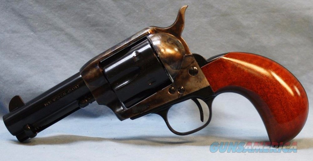

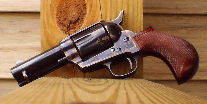

Det er de her par stykker det handler om. Har ikke fået bekræftet at der er over 210mm endnu, men lidt hovedregning/sammenligning med samme med længere piber, siger at det burde gå.

Ruger New Vaquero Birds Head med 3,75" Pibe har en totallængde, på 9,25", så mon ikke Uberti versionen med 3½" pibe er ca. 9" lang eller 228,6mm

Jo det er også deromkring jeg kan regne mig frem til, men det er nok bedst at få det bekræftet fra fabrikken. Underligt nok ser det ud til at Thunderer modellen er kortere end Birdshead modellen.

Nu er det her jo Uberti kloner og Thunderer fås bl.a. i .45 LC. De er begge to i Cattleman serien og jeg formoder det er samme ramme med forskellig greb.

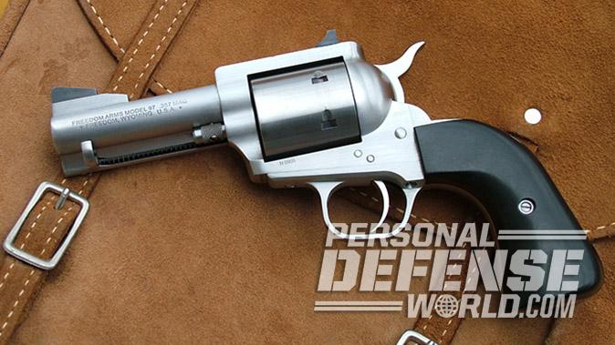

Køb en Freedoms Arms 357 Casull og kort piben ned til du når 210 mm totallængde. Så har du en potent og kompakt skyder.

20.000 for en for sjov skyder er måske lige i overkanten. Jeg tvivler også på at man i praksis, med så kort pibe, vil kunne registrere en reel forskel i træfbilledet. Jeg er godt tilfreds med Uberti, både kvalitet og præcision.

Jeg nægter iøvrigt at købe en FA før jeg må få den i .454 Casull :censored:

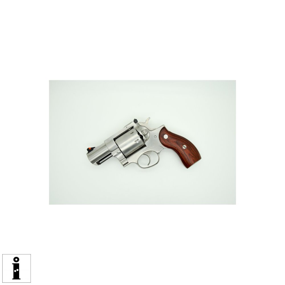

Ruger Redhawk med 2.75'' pibe ved ZMA :smile: det bliver næsten ikke kortere.
https://www.zeromike.dk/produkter/279-d ... stainless/

Den ville Alice blive glad for at afvise, den er 20,955 CM, som hun engang sagde det er under 210, når det er 20,95 mm så afvist.
Det er et stort ønske fra mange skytter at der bliver set på længder, men den debat har kørt længe, uden held. :blink:

Revolveren på billedet vil nok være et rigtig dårligt argument at bruge. Den har næppe skyggen af sportslig berettigelse i nogen som helst disciplin.
Den kommer nok ind under kategorien "ku være sjov at have", og det formål er ikke indarbejdet i Dansk våbenlov.

Tjaaaaaa...
Hvis den holder de 210mm, så kan man vel ikke argumentere imod størrelsen (jeg ved ikke om den måler 210mm eller de 205mm der bliver nævnt her i tråden).

Den mangler o,5 mm, og Alice i Vingsted holder sig striks til længder, uanset hvad den "evt." kunne bruges under :blink:
Der findes en del våben som er 200-205mm som kunne bruges i skytteregi, det er jo tåbeligt med forlængelse af beavertail eller sætte en forskruning på pibe som er 5-10mm, men der er desværre ingen dispensation, andet end personlig tilladelse, som så heller ikke gives mere, der findes enkelte våben fra "gamle" dage som er på SKV, som er under 210mm, men de bliver langsomt faset ud som skytter bliver ældre, feks. de 3 H&K P13 jeg har kendskab til, er der nu kun en tilbage, de 12 personlige tilladelser som vi i klubben fik i 1999, er der kun 4 tilbage. :smile:
