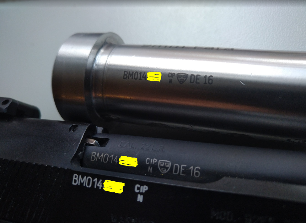

Det var også min oprindelige tanke blot at genskabe det, men jeg blev i tvivl om lovligheden. Med konsekvenserne af at overtræde våbenloven ville jeg foretrække at have mit på det rene, istedet for bare at gøre det og holde kæft :PLangenge skrev: ↑29. maj 2019, 20:40Kan du ikke bare undlade at gøre en myg til en elefant, og så genskabe nummeret på samme måde som det var fra fabrikken.....
Alternativt har jeg en græsplane du kan komme og slå, hvis du mangler noget at få tiden til at gå med....
Ej, spøg til side, men jeg tror nu at du knepper for mange fluer her.![]()
Jeg kan godt se fornuften i at det mekanisk skal have en vis dybde, da det ellers er for nemt at fjerne - som på nedenstående billede.
Jeg kan dog fint genskabe det som originalt. Her på et stykke 316 rustfri:

Jeg tvivler på at det er et problem, Rigspolitiet har lige investeret i en lasergravør til mærkning af stats godkendte deaktivere våben, så er det godt nok til dem og museerne, er det nok også godt nok til os.Ninjakebab skrev: ↑29. maj 2019, 23:12Nu er jeg virkelig en sucker for at købe billige ting og så opgradere dem![]()
Så det er det billigste man kan komme i nærheden af: en 40watts CO2 LASER af den generiske type "K40" fra Kina (Ebay via tysk varehus) til 3300,- DKK. Det er helt åndssvagt så meget man får for pengene. Jeg er virkelig overrasket over hvor godt, og nemt, det fungerer.
Det er en meget velkendt og gennemtestet type, som er utrolig simpel. Der er et kæmpe community some udvikler og kommer med ideer, så support og læsestof er der nok af. Hvis du tror du kan bruge en, så køb!
Kan din laser gravere logos hvis du har det i et givent format, og i så fald hvilket? Jeg har et par ting jeg godt vil have NVF logo på. Nedenfor et eksempel.

Det var satans.Ninjakebab skrev: ↑29. maj 2019, 23:12Nu er jeg virkelig en sucker for at købe billige ting og så opgradere dem![]()
Jeg troede først at det var en lasergraverer på dit arbejde, som havde lavet det.
Jeg er imponeret over hvor pænt det er med en almindelig eBay-maskine.
Jeg kan mærke en begyndende kløe i mit Dankort...

Sagtens! Den spiser .svg filer i vektorgrafik direkte, men ellers kan jeg på et par sekunder lave gængse billedfiler til vektorgrafik. Jeg kunne godt være frisk på at lave NVF logo på ting! Så længe det er stål, så er det ikke noget problem. Alu fungerer ikke medmindre det er anodiseret i en farve.

Jeg fik måske ikke gjort det helt tydeligt, at det selvfølgelig var set i relation til de få, som ikke ligefrem synes det at spørge myndigheder er det der burde gøres.
Og selvom man prøver at dokumenterer det oprindelige nummer, og så selv markerer et nyt i. Så er det ikke sikkert det blot er helt fint.
På det billede som KebabNinja selv ligger op, der er tydelig forskel på især skjoldet og fonten på bogstaverne. Så det for fagfolk er tydeligt at det ikke er en original indgravering. Ikke at det nødvendigvis er et problem. Men det ville da være rart at være sikker på det ikke blev et problem.

Du har ret! Jeg gør det lige mere vellignendeMorten273 skrev: ↑31. maj 2019, 11:03...

Så hvis du ikke vil risikere en dom for overtrædelse af våbenloven, bør du nok lade være...
Men ja det er da en utrolig vigtigt pointe at have med.
Det er ofte altid noget skidt med stelnumre uanset hvad de er på, når de ikke er originale fra producenten mere
