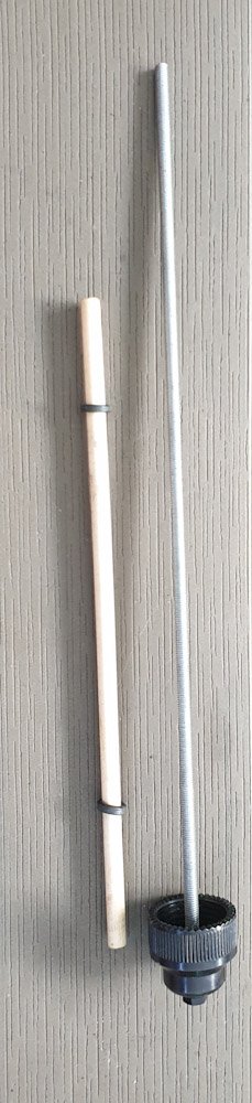

Hej.
Hvordan plombere I jeres halvautomater og pumpguns? Jeg skal på skydebane og har lavet en nem løsning selv, men er i tvivl om hvorvidt den går an til jagt.
Lov teksten kender jeg, er mere interesseret i hvordan i gør i praksis.

Godt at høre det var også det jeg regnede med at mange gjorde, men som ny jæger kan alle de regler godt være svære at manøvre rundt i.
Den blev leveret med blomsterpind og 2 o ringe men plomberet til 3 skud
Tror jeg giver de små møtrikker en svejsning på begge sider af løbs møtrikken når jeg kommer på arbejde igen så må det altså være helt i orden.
Senest rettet af Pharmand 23. jul 2019, 22:41, rettet i alt 1 gang.

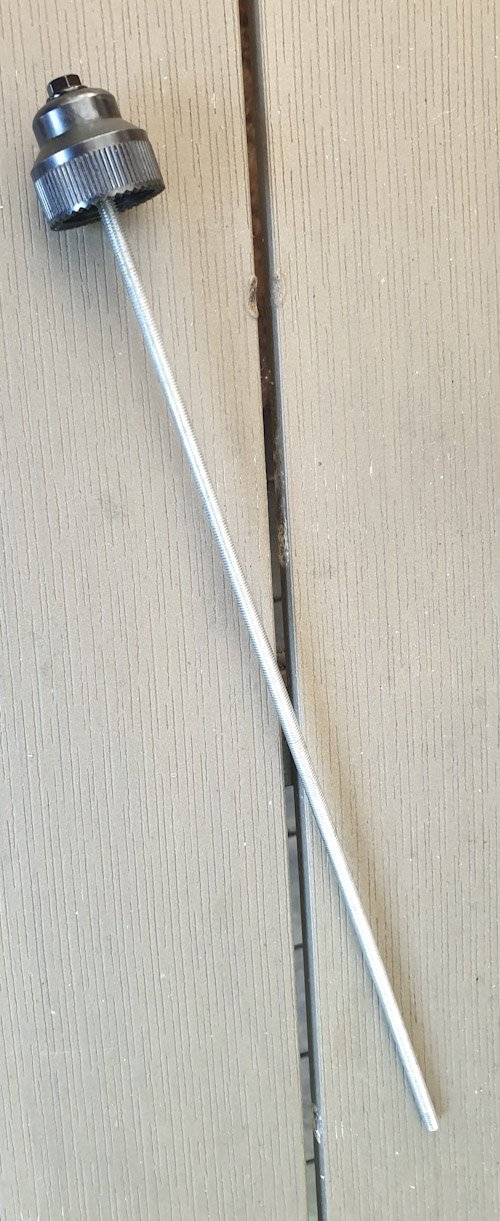

Indlæg af HR » 3. aug 2019, 18:48
Mine er med en slagloddet pind som det første billede. Argumenterne for og imod er gentaget rigtig mange gange i gamle tråde.

Lignede lidt dette billede
