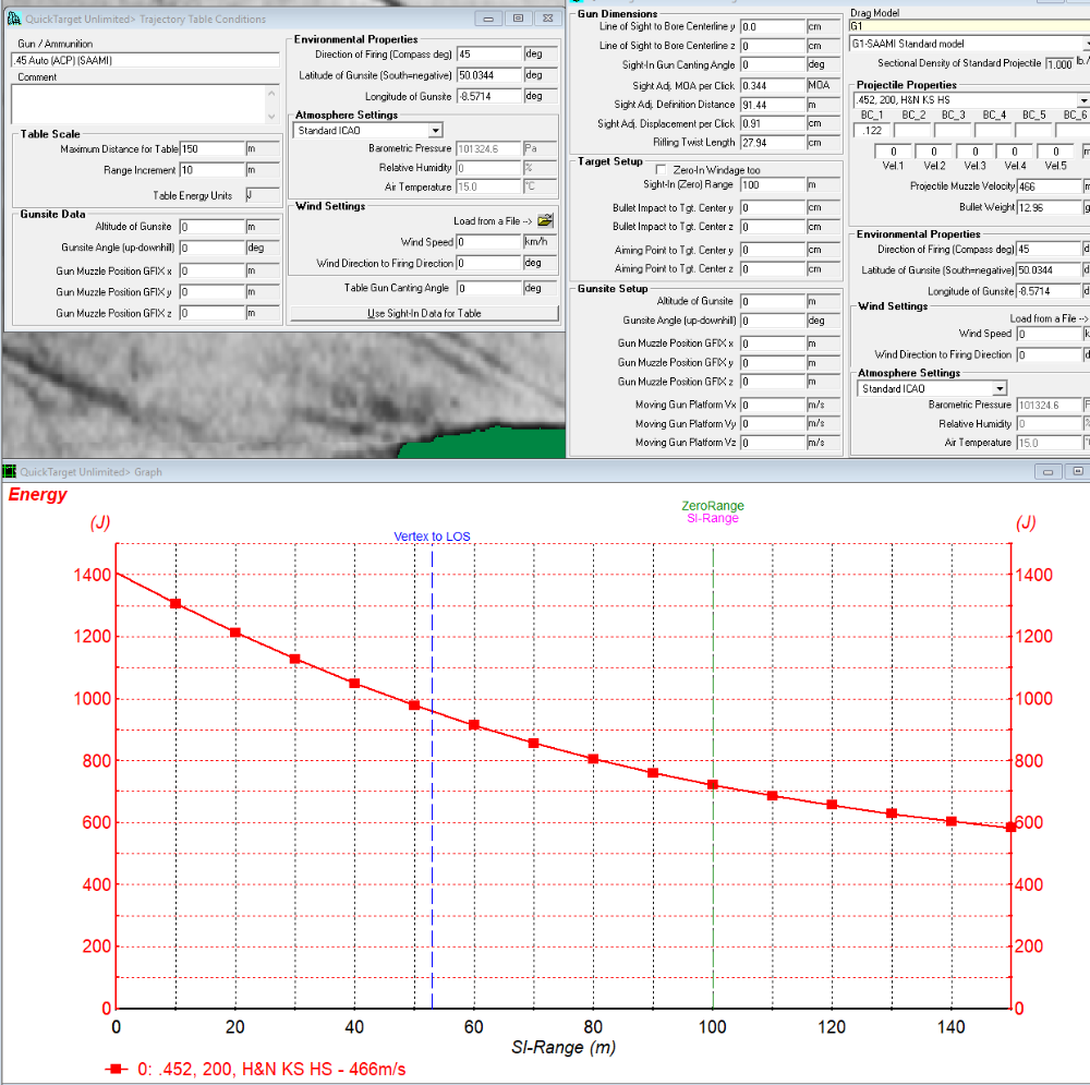

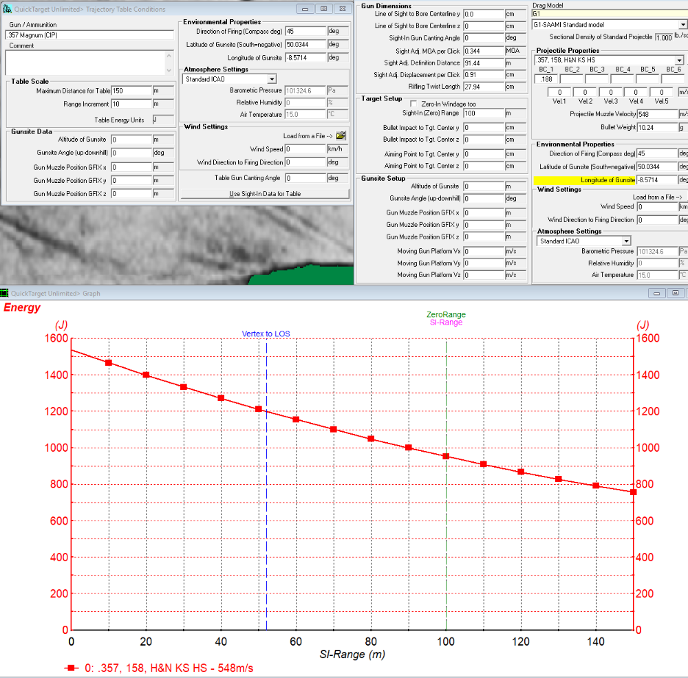

Indlæg af T-REX » 28. okt 2019, 18:13
28. okt 2019, 16:03
Den er vel gyldig til samme vildtklasser som .223 Rem.?
Det er .357 Mag./.38 Spc., selv i ret kort pibe (karabin 16"-ish).
En .45 ACP med Buffalo Bore +P ladninger og 230 grains kugler, går ca. 1160 fps, fra en pibe på 12-18"
http://www.ballisticsbytheinch.com/45auto2.html
Disse har typisk BC på .185
Dette giver 716 Joule, på 100 meter....
357 mag, fra en riffel, kan (lige netop) komme over de 800 Joule, på 100 meter.

Re: UMP USC .45 ACP på SKV?
Indlæg af Bofhenator » 28. okt 2019, 18:25
Sørenl skrev:
28. okt 2019, 17:57
28. okt 2019, 16:03
og 357 magnum ligger også langt under
Sludder.
En 357Mag i en 16+tommer pibe holder fint 800J på 100m
Indlæg: 10317
Been thanked: 972 times
Indlæg af Bofhenator » 28. okt 2019, 19:20

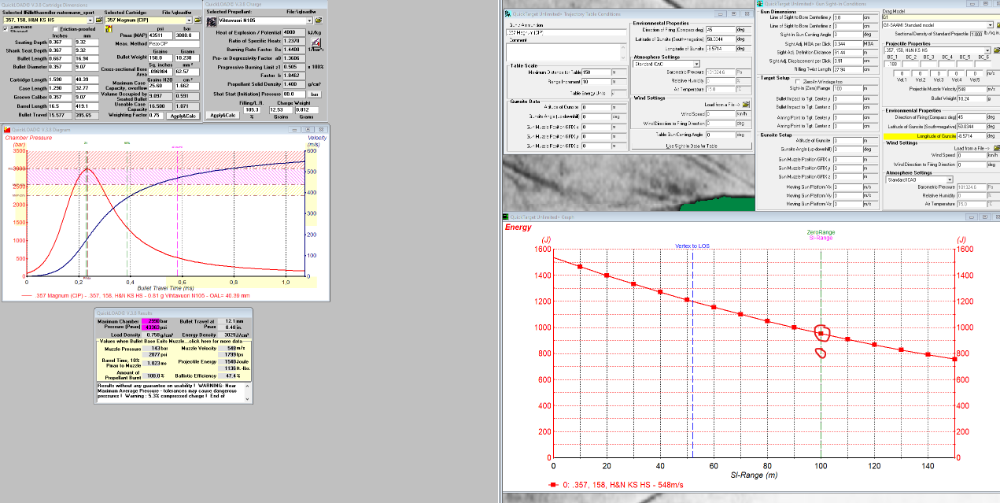

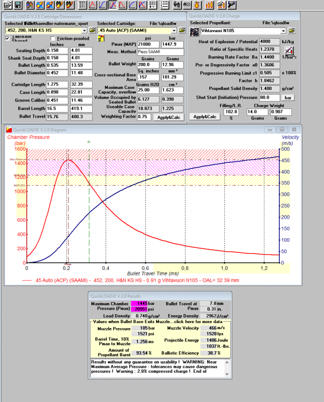

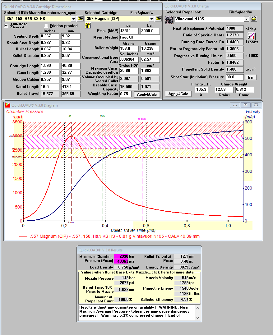

På opfordring
357 ladningen i bedre opløsning:
Og en 45acp ladning i en længere pibe også, den bliver dog ikke lovlig til råvildt før vi nærmer os en 24" pibe med den ladning.
Således:
