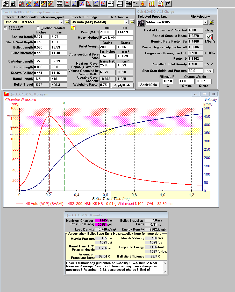

En .45 ACP med Buffalo Bore +P ladninger og 230 grains kugler, går ca. 1160 fps, fra en pibe på 12-18"
http://www.ballisticsbytheinch.com/45auto2.html
Disse har typisk BC på .185
Dette giver 716 Joule, på 100 meter....
357 mag, fra en riffel, kan (lige netop) komme over de 800 Joule, på 100 meter.

og 357 magnum ligger også langt under
Sludder.
En 357Mag i en 16+tommer pibe holder fint 800J på 100m

På opfordring
357 ladningen i bedre opløsning:
Og en 45acp ladning i en længere pibe også, den bliver dog ikke lovlig til råvildt før vi nærmer os en 24" pibe med den ladning.
Således:
