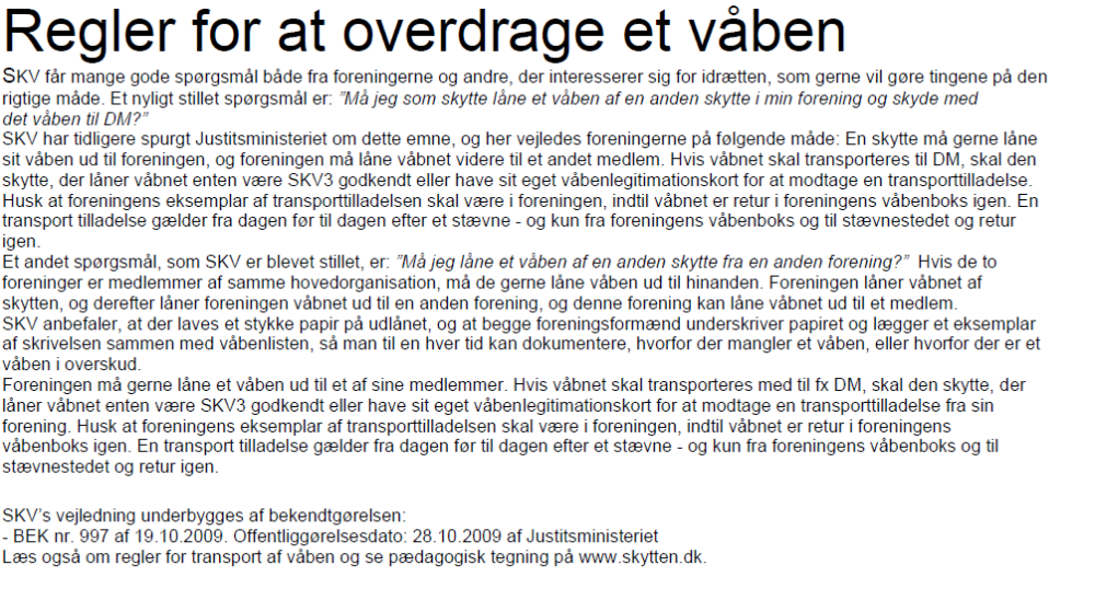

JM har givet SKV et svar her:
https://www.dgi.dk/media/3173/overdragelse-240.pdf Det er ikke et nyt svar, men det er næppe blevet lempet?
