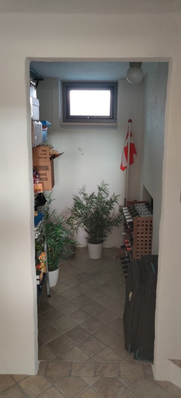

Jeg gik lidt og legede med tanken om at konvertere et af rummene i vores kælder til et våbenrum/boksrum, eller hvad man nu skal kalde det.
Rummet har en fin størrelse, da jeg ville kunne hænge mine rifler på de to side vægge, og have hylder til ammo m.m.

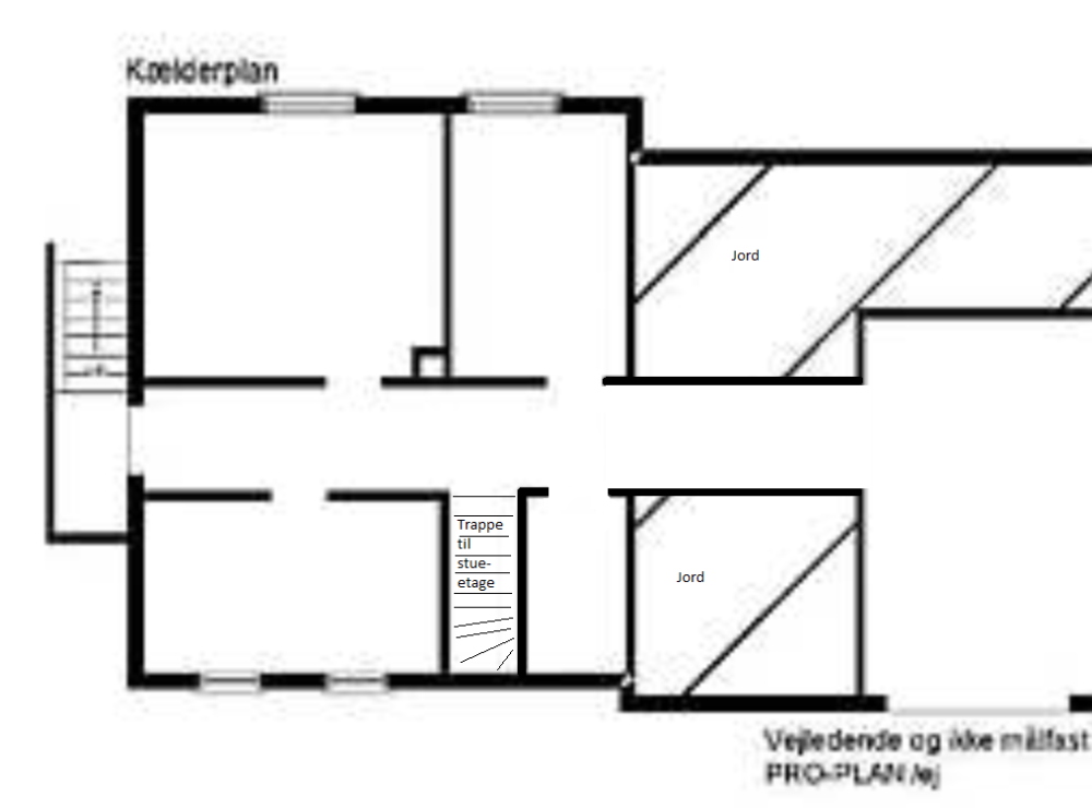

Data på rummet:
Areal: ca. 2,5m2
Døråbning: 785mm x 1970mm
Vægtykkelse døråbning: 110mm (mursten så vidt jeg ved).
Vægtykkelse mod trappen: 110mm 110mm (mursten så vidt jeg ved).
Rummet er lige ved siden af trappen op til stue-etagen.
Trappen er solidt muret, så vidt jeg ved med armeret baumadæk.
Loftet er så vidt jeg ved armeret Baumadæk med et lag beton ovenpå. (Det ved jeg fra da der skulle bores fra kælder til stue etage for at etablere en radiator, at VVS'eren klage over at det var bøvlet at bore igennem grundet armeringen).
En anke for sikkerheden er selvfølgelig vinduet som man kan se på billederne nedenunder, er vinduet under trappen til fordøren.
Vinduet kunne man fjerne, og få muret op, med jern armering i det nye murværk.
Det ville være 2 lag musten, da ydervæggene er dobbelt muret, med plads til isolering.
Eventuelt med noget udluftning, så der ikke bliver fugtigt/indelukket i rummet, der er en radiator i rummet så temperaturen kan holdes på et fornuftigt niveau, med der skal nok noget udluftning så luftfugtigheden holdes nede.

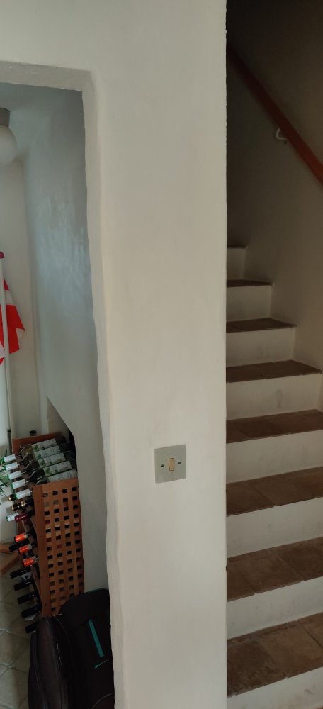

Det andet "svage" sted i konstruktionen er selvfølgelig væggen mod trappen, og den væg hvor en boksdør skulle sidde.
Skulle disse vægge armeres, eller er placeringen i kælderen OK?

1, det er for småt.
2, du kommer til at skulle bruge en frygtelig masse jernplade til at beklæde vægge og lofter med som du ikke har dokumentation for er lavet i beton med en frygtelig masse armering. Mursten talte ikke da jeg snakkede boks med politiet. beton med rigtigt meget jern i eller væge/loft af godkendte produkter.
fer var der dog tale om boks til temmelig mange våben.

Du kan kigge i denne tråd. I korte træk: 10cm armeret beton i loft, 10 cm beton gulv, 15cm armeret beton i vægge (20cm mellem armeringsjernet) og en godkendt dør.

Ja tænkte nok det ville være for bøvlet.
Men ville lige vende det herinde, tak for tilbagemeldingerne :smile:
Rummet er for så vidt stort nok, det skulle kun blive brugt til ophængning af rifler, og opbevaring af ammo.
Så kunne computere m.m. også stilles derind, hvis vi var på rejse elller lingnende.

Det er ikke så slemt.
Kontakt det lokale politi og få skydebane manden eller få ham henvist af PAC. han kan så forklare dig hvad der skal gøres.
Du kan formentligt klare dig med at skrue stålplader på væge og loft inde i rummet, og lave samlinger i hjørnerne. døren skal dog være godkendt, men kun i blå/grade 0
Regn med at vinduet skal mures til.

En ting jeg ikke helt forstår er hvorfor der skal jernplader på de vægge hvor der er jord inde bagved.
Jeg kan forstå på de vægge der ikke overholder mindstekrav, skal forstærkes.
Men lige i mit tilfælde kan jeg ikke se at det skulle være nødvendigt på 2 af væggene, hvor man skal brække bærende vægge væk og grave et par m3 jord væk for at komme ind. Eller at de piller bælægnings stenene væk for forsiden af huset, og graver ind i kælderen :smile:
Ydervægggene hvor der er jord bagved er ca. 300 mm tykke. Gulvet er af beton, men det skal være nogle ordentlige muldvarpe for at grave op igennem gulvet :blink:
Et slag på tasken så er vi nok oppe i en minimum 30.000,- DKK for at lave det et rum....Så tror jeg konen hellere vil investere i et nyt køkken :giggle:
Det er vel nemmere at have samme regler for alle, end det er at skulle vurdere hver installation?
Hvis der skulle tages højde for hver undtagelse der kunne være, så bliver regelsættet jo langt...
