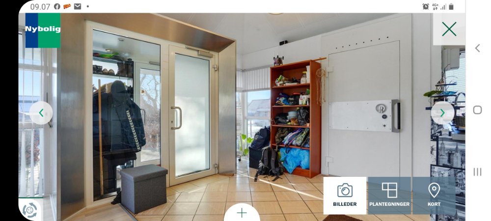

Min kæreste og jeg har kig på at købe en bank til beboelse.
Banken er opført i 2002 og boksrummet er blevet bygget til i 2006 så det er ikke et vanvittig gammelt boks anlæg.
Men som spørgsmålet er..... er en bankboks godkendt som våbenskab jvf lovgivning? Forsikrings messing er jo op til forsikringen

Billed af boks dør og planteriget fra ejendoms mægler

Hvad er godkendelsen på elementerne i boksen. Sammenhold det med kravene til opbevaring i bekendtgørelsen.

Den dør har jeg set magen til hos en våbenhandler i Lyngby, og jeg er 100% sikker på den boks kan godkendes til opbevaring af våben.
Der skulle være et metalskilt indenfor døren eller på karmen, som fortæller hvad sikkerheden er på den, det er jo betydeligt bedre end de Bilka skabe mange har :smile:

Det bliver ikke noget problem. Boksen er en sikkerhedsboks. Den har har sikkert flere og kraftigere låsestrenge end de fleste våben skabe har der står uden hos våbenhandlerne. Det ville jeg ikke gøre mere ud af. Køb banken.

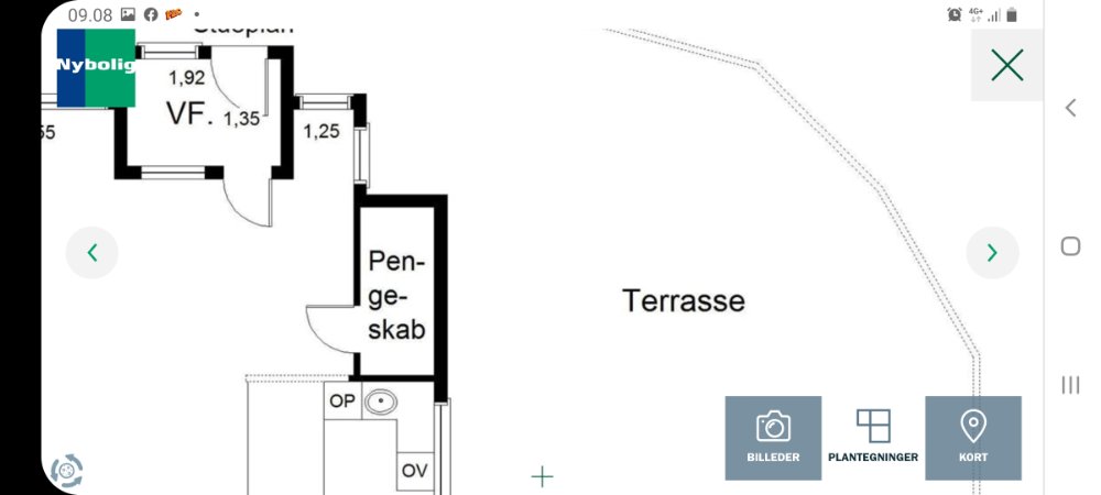

Det ser ud til at rummets ene side er en ydervæg, skal der så ikke være nogle krav der er opfyldt med henblik på armeringen af væggen?
Det kan ejendomsmægleren måske svare på om der er.

Det er helt korrekt, jeg har været med til at bygge flere bokse i banker, og der er strikse regler med dem så bankens forsikring godkender dem, der er tæt armering, og 2 af de bokse vi byggede ved ydermur, var der en stålplade med noget mærkeligt glas armering på, det mindede om skudsikkert glas.
Dermed ikke sagt der er i denne boks, men jeg er sikker på der er tæt tyk stålarmering.

Husk nu på at det ikke er grade 1, blot grade 0 der er nødvendigt for våben, og en bankboks er næppe ringere end grade 5, så selvfølgelig er den godkendt, hvis den ikke er fejlbehæftet.

En grade 4-5 el 6 ville have 2 låse
Den aktuelle producent laver så ikke døre “lavere” end grade 1.
Umiddelbart har du det vildeste våbenrum :rock:
