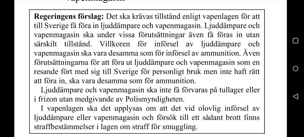

Det forslag, du viser et screenshot af, er det vedtaget af den svenske regering/Rigsdagen i Sverige, eller hvad?Halvautomat skrev: ↑20. maj 2021, 07:42Tjaee havde også søgt om tilladelse til dæmper af samme årsag men fik brev fra PAC om at det ikke var nødvendigt, og at min ansøgning var blevet henlagt.
Ringede derind for 14 dage siden, og fik oplyst at jeg blot skulle skrive dæmpere ind lige som jeg gjorde med ammunition på deklarationen.
Husk Iøvrigt at gøre det, for ellers vanker hammeren for at smugle våbendele.
Som jeg ser det skal løse magasiner også påføres.

Re: Lyddæmper tilladelse & indrejse i Sverige
Der er i hvert fald ændret på blanketten hos Tulverket, så lyddæmper blot skal anføres i samme felt som ammo - uden specifikt felt til nummer på tilladelsen. Men jeg kan ikke finde noget omkring at det faktisk skulle være muligt at tage dæmperen med uden tilladelse.
Det ville jo i givet fald være en kæmpe forbedring med danske briller, da man så frit kan tage dæmper med blot man deklarerer.
