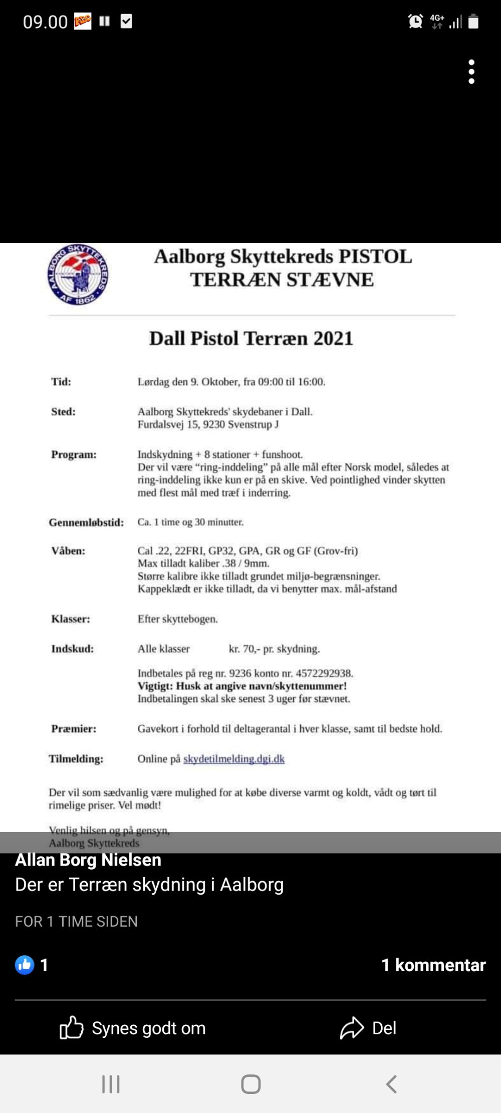

Jeg har længe undret mig over at det tit ikke må bruges kappeklædt ammunition til diverse terræng skydninger.
Jeg faldt over denne ved dall terræng pistol.
Kappeklædt ikke tilladt, da vi benytter Max mål-afstand.
Er der nogen der kan forklare mig hvorfor det er sådan et stort problem med kappeklædt?
Nå ja og så lige en reklame for et fedt arrangement :DancingBanana:

Den helt korte version: Politiet (tidl. JM Skydeinspektør) har fastsat at det er nødvendigt med en højere bagvold når der skydes med fuldkappet (sikkert pga. rikochetter) end når der skydes med bly/coated. Afstanden man må skyde på afhænger af voldens højde.
Derfor er banerne i Dall godkendt med kortere max. skudafstand hvis der benyttes kappeklædt. Og da banelæggeren til terrænstævnet gerne vil benytte længere afstande, så må man ikke benytte fuldkappet til terrænstævnet.

Mapzter har givet svaret :smile: det er fordi der er større risiko for rikochetter, og det er ikke kun i Dall det er sådan. Ved langt de fleste terrænskydninger er kappeklædt ikke tilladt, medmindre det er på militær skydeterræn ell. lign.
Du kan også komme ud for 25M anlæg hvor du ikke må bruge kappeklædt, men her tror jeg mere det drejer sig om kuglefangets beskaffenhed.
En ting der lige er værd at nævne i samme omgang, er at hvis du benytter copper coatede projektiler, så må coatingen ikke være tykkere end 0.1mm, ellers regnes det for kappeklædt.
CamPro projektilerne har f.eks. en coating på 0.2mm, hvilket ifølge SIKSKY gør dem til fuldkappede projektiler.
