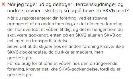

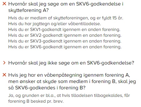

Men nu læser jeg de retningslinjer som SKV har lavet for SKV6: (vedhæftet billede fra SKV's hjemmeside)
FAQ SKV6.jpg (85.02 KiB) Vist 4244 gange
​Altså jeg skal have en SKV6 hvis jeg ønsker at skyde i forening B, selvom jeg medbringer eget våben på SKV2 fra forening A.
Denne tolkning af loven kan jeg ikke forstå. For når jeg læser ændringerne til §22 i Bekendtgørelsen om våben og ammunition så skrives der følgende: (udklip fra bekendtgørelsen)
For mig at se synes det ret tydeligt, at §22 tager stilling til hvem skytteforeninger må overlade foreningens og dens medlemmers våben.
Men når jeg møder op i forening B, så er det jo netop ikke pågældende forenings våben som de overlader til mig, men mit eget.
Skal det forstås således at SKV tolker §22 på en sådan måde, at så snart der skydes med et våben i forening B, så er man blevet overladt et våben i foreingen og skal have SKV6, uagtet om man så selv havde medbragt våbnet til at starte med?
Er det tilfældet syntes jeg der er tale om en meget skæv tolkning af reglerne, som gør tingene mere indviklet for skytterne end det behøves.
Hvad værre er, at når man så læser videre i FAQ om SKV6, så skrives der: (igen et udklip fra SKV's hjemmeside)
Her skriver man jo stort set det stik modsatte af hvad man skrev længere oppe. Altså ''Selve det at du skyder hos en anden forening kræver ikke SKV6-godkendelse, da du ikke er medlem, men gæsteskytte''​
Skal det forstås således, at hvis jeg tager ud og træner i forening B, så skal jeg have SKV6 da jeg overlades et våben (mit eget) i foreningen, men hvis jeg køre ud og skyder et stævne i selv samme forening B, så behøver jeg ikke en SKV6, da det er forening A som har overladt mig et/mit våben?
Jeg syntes det virker tvetydigt... og man vælger her at fortolke §22 på to vidt forskellige måder - afhængig af situationen der skydes i.
Når man læser §22, så næves der ingen steder undtagelser i form af f.eks stævnedeltagelse. Ej heller er et begreb som ''gæsteskytte'' at finde i bekendtgørelsen. Bekendtgørelsen tager udelukkende stilling til hvem en forening må overlade deres våben.
Altså enten må det vel kræve en SKV6 når man skal bruge/overlades et SKV2/3 registreret våben uden for forening A - eller også må det ikke. Man kan da ikke have to forskellige situationer, når det er den samme lovtekst der tages udgangspunkt i?
Jeg ser frem til en besvarelse af overstående spørgsmål.

Indlæg af T-REX » 6. feb 2018, 06:11
Som jeg læser det:
Hvis du har SKV2/3 i en forening, men også er medlem af andre skytteforeninger, så skal du have SKV6, i den/de foreninger, der ikke har med din SKV2/SKV3 at gøre.
Hvis du er medlem af 3 foreninger, og har SKV2 og SKV3 i den første, og SKV3, i nr. 2, så skal du have SKV6, i Forening nr. 3.(Med mindre du får en SKV3)
Så du skal have en mindst en af SKV2/3/6 i samtlige foreninger du er medlem af.
Når du er gæsteskytte, så er du netop gæst, og ikke medlem, og skyder, på din normale forenings SKV2/SKV3
Som Jeg læser det, der er SKV6, kun for foreningens egne medlemmer, på deres egne baner.
Skal du låne våben, til Konkurrencer, på andres baner, så er det jo SKV3.

Ja, det er også sådan de fleste af os læser SKV's vejledning og FAQ for SKV6.
Det er bare ikke det der står i Bekendtgørelsen. (Altså... Hvis jeg læser den korrekt.)
JRexA, prøve at nærlæse bekendtgørelsen, og se om du kan finde lovmæssigt grundlag for det du lige har skrevet.

Selv på SKV's FAQ står der:
Hvornår skal jeg ikke søge om en SKV6-godkendelse?
Hvis du er medlem, men ikke ønsker at få overladt et våben.
JRexA skrev:At deltage i arrangementer, konkurrencer og lignende, der er du gæsteskytte, og IKKE medlem, og der gælder andre regler.
Ja, det er så her jeg synes kæden hopper helt af.
Det står der nemlig slet ikke noget om i bekendtgørelsen. Ikke et ord! Betegnelsen "gæsteskytte" stammer ikke fra bekendtgørelsen, og derfor tror jeg ikke på at den er juridisk gyldig. Der står noget om at man må prøve nogle gange, og det har SKV så defineret til at være 5 gange (eller måske har de aftalt det skøn med JM, det ved jeg ikke).
Men der står faktisk ikke noget i bekendtgørelsen om konkurrencer!
Det betyder, at hvis din tolkning er korrekt - altså at forening B OVERLADER et våben til skytten fra forening A, blot ved at skytten skyder med sit eget våben, som han har SKV2 på gennem forening A - så skal ALLE skytter som deltager i en konkurrence i en forening hvor de ikke har SKV2, søge SKV6 til den pågældende forening!
Og der står jo også_
»§ 22. Skytteforeninger kan overlade foreningens og dens medlemmers våben til medlemmer af den pågældende forening, der er godkendt hertil af politiet, jf. § 48, eller til medlemmer, der er godkendt gennem foreningen efter stk. 5 eller har opnået samtykke efter § 10 eller er godkendt efter § 14.
Stk. 2. Skytteforeninger kan endvidere overlade foreningens og dens medlemmers våben med en kaliber på 9 mm (. 38/. 357) eller derunder til andre personer til brug ved prøveskydninger og andre arrangementer, som foreningen er ansvarlig for at afholde.
Så hvis tolkningen af OVERLADE dækker skyttens egne medbragte våben, så kan ingen skyde til konkurrencer udenfor deres hjem-forening med kalibre større end 9mm (.38/.357).
Eller med andre ord: Tolkningen som SKV anlægger, er FORKERT!
Forening B overlader et våben, når en skytte låner et våben fra forening B, eller fra en af forening B's skytter.
Altså skal du kun have SKV6 i foreninger, hvor du vil låne våben.
Jeg tror det er derfor konkurrencer ikke er nævnt i bekendtgørelsen - fordi det ikke er nødvendigt, da skytterne til konkurrencer ikke overlades våben af den arrangerende forening. Hvis en konkurrence i forening B, hvor skytten fra forening A skyder med sit eget våben, krævede SKV6, så ville bekendtgørelsen være nødt til at definere om der er krav om SKV6 eller kontrol af våbentilladelse ved konkurrence. Og det gør den ikke. Når konkurrence ikke er nævnt, er det ikke en forglemmelse (prøveskydning og "andre arrangementer ER nævnt), det er fordi det ikke er relevant, da der her ikke finder en overladelse sted.
Problemet er så bare, at vores egne forbund ikke tolker bekendtgørelsen korrekt, og derfor vil der blive ansøgt tusindvis af unødvendige SKV6'er.

Hele ordningen med SKV6 er lavet for at tvivlsomme personer ikke får adgang til skydevåben via en skytteforening. Så langt så godt :thumbup: det giver nogenlunde mening at man godt vil sikre at visse personer ikke omgås våben.
Men hvis vi så lige skal tænke det scenarie sammen med SKV2 vs. SKV6 snakken vi har lige nu...
Altså. Jeg må ikke benytte mit våben fra forening A i forening B uden at jeg har en SKV6. Hvad er det præcis man ønsker at forhindre her? At jeg stikker af med det våben jeg selv har haft med ind til at starte med?

Men hvis det er det argument man vil bruge, så er man jo også nød til at have en SKV6 til alle de stævner (eller rettere de foreningeer som er arrangører) man ønsker at deltage i? Altså såfremt at man mener SKV2 osv. er bundet til den forening de er tegnet i.
JRexA skrev: Formanden i andre foreninger, vil ikke have en chance for at vide, om dine tilladelser, via foreninger, er tilbagekaldt.
Formanden i forening B vil givetvis ikke få at vide hvis jeg fratages SKV2 fra forening A... Men kan vi dog ikke blive enige om, at hvis jeg fratages min SKV tilladelser, så skal jeg afskaffe mig mine våben på lovlig vis inden for en given tidsramme (hvis de da ikke allerede er blevet konfiskeret af politiet). Det kan da ikke blive et problem for formanden i forening B? Da de eneste våben jeg ville have adgang til var mine egne - som jeg ikke længere er i besiddelse af.
JRexA skrev:Derfor: en SKV for hver forening, du er MEDLEM af.
Nej... SKV6 er kun hvis man ønsker at skyde. Et medlem som ikke skyder behøves ikke have SKV.
Jaaaaaa... Eller? Hvor står det henne? For det er ikke i bekendtgørelsen.
Det eneste sted at stævnedeltagelse og gæsteskytte fremgår er i SKV's vejleding - som jo ikke er en lovtekst, men ''bare'' en vejledning.

Ras.Killing skrev:Det eneste sted at stævnedeltagelse og gæsteskytte fremgår er i SKV's vejleding - som jo ikke er en lovtekst, men ''bare'' en vejledning.
Der er jo §22 stk 2:
Men hvis det er den man hænger sin hat på, mht. skytter fra andre foreningers deltagelse i stævner, med våben de har på SKV2 i en anden forening, så kan man pludslig ikke deltage i stævner med et våben større end kal. 38.
Jeg kan kun se det SKV har gang i som en vanvittig selvstramning, og håber der kommer nogen voksne tilstede, som kan forklare dem at:
Skytter fra forening A, der er til skydning i forening B (unaset om det er træning, stævne e.l), som benytter våben der er på SKV i forening A ikke får overladt noget som helst af forening B, og derfor under ingen omstændigheder skal bruge en SKV6 i forening B.
