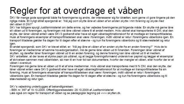

Henk01 skrev:3. 4 stk otterup 22 som blandt andet er registrede i en andre foreninger som andre har sat ind.
Foreninger må godt låne våben af hinanden sålænge de bare er under samme hovedorganisation. Så hvis de 4 Otterup´er er fra en anden DDS forening skal du og den anden formand bare have aftalt at i låner dem, så er det fuldt lovligt.
Det står på side 33 i nr 251 (Nyeste udgave) af "Skytten" der kan downloades på skytten.dk

Mischa skrev:Foreninger må godt låne våben af hinanden sålænge de bare er under samme hovedorganisation. Så hvis de 4 Otterup´er er fra en anden DDS forening skal du og den anden formand bare have aftalt at i låner dem, så er det fuldt lovligt.
Ja... Men det kræver vel at der er lavet transport tilladelse på dem, gør det ikke? Og at en kopi af tilladelsen findes i våbenboksen der hvor riflen er udlånt fra.

Fast Fumble skrev: Ja... Men det kræver vel at der er lavet transport tilladelse på dem, gør det ikke? Og at en kopi af tilladelsen findes i våbenboksen der hvor riflen er udlånt fra.
Som jeg umiddelbart husker det, så nej.
Det _anbefales_ at man lægger et stykke papir i begge foreninger, der forklarer hvorfor de mangler /er i overskud, men frit efter hukommelsen er det ikke et krav.
(ser lige om jeg kan finde teksten ... jeg har den et sted)
edit: Fundet !

Se fx våbenbekendtgørelsens §19:
§ 19. Skytte- og jagtforeninger kan overlade foreningens og dens medlemmers våben til brug på en skydebane eller skydeplads, der må anvendes til skydning med det pågældende våben.
Stk. 5. Udlevering af våben, som opbevares i skytte- og jagtforeninger, kan kun finde sted ved en af de personer, der i medfør af stk. 2 er godkendt af politiet til at have adgang til opbevaringsstederne.
Stk. 6. Når en person har foreningens eller et medlems våben til disposition, jf. stk. 1, skal et medlem af foreningen, der i medfør af stk. 2 er godkendt af politiet, eller en person, som i medfør af §§ 10 eller 11 har tilladelse til at transportere de pågældende våben, altid være til stede.
Så med mindre I har fremstillet eller importeret våben eller granater uden tilladelse, så ... er det her noget venstrehåndsarbejde.
Tag den med det samme med DDS, for dette strider direkte mod de retningslinjer for udlån af våben som de har udstukket.
