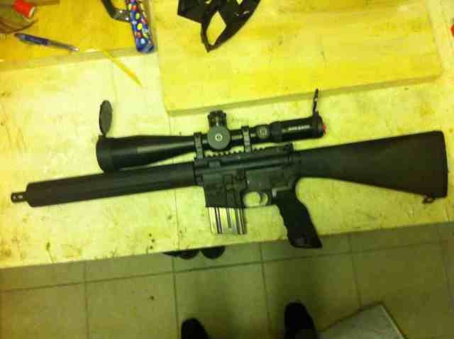

Indlæg: 4271
Has thanked: 351 times
Mindstemål på riffel - lovhenvisning
Indlæg af 458hunter » 20. nov 2012, 15:42
Rigtige mænd skyder kombiriffel med 3(0)-skudsmagasin...

Re: Mindstemål på riffel - lovhenvisning
Indlæg af Senserazer » 20. nov 2012, 15:48
Labert nok! :thumbup:
men den er da noget længere end 60cm i alt er den ikke? :???:
Indlæg af FWK » 23. nov 2012, 09:33
LOL! Sjovt at han er nervøs for længden af våbenet - men ikke udseendet.
Er det ikke den slags semiautomatiske "militær" våben som andre kæmper for at få tilladelse til i flere år?
Eller den er måske konverteret til enkeltlader?
Indlæg: 2969
Indlæg af Senserazer » 23. nov 2012, 09:34
Det er en rettrækker er jeg sikker på.
