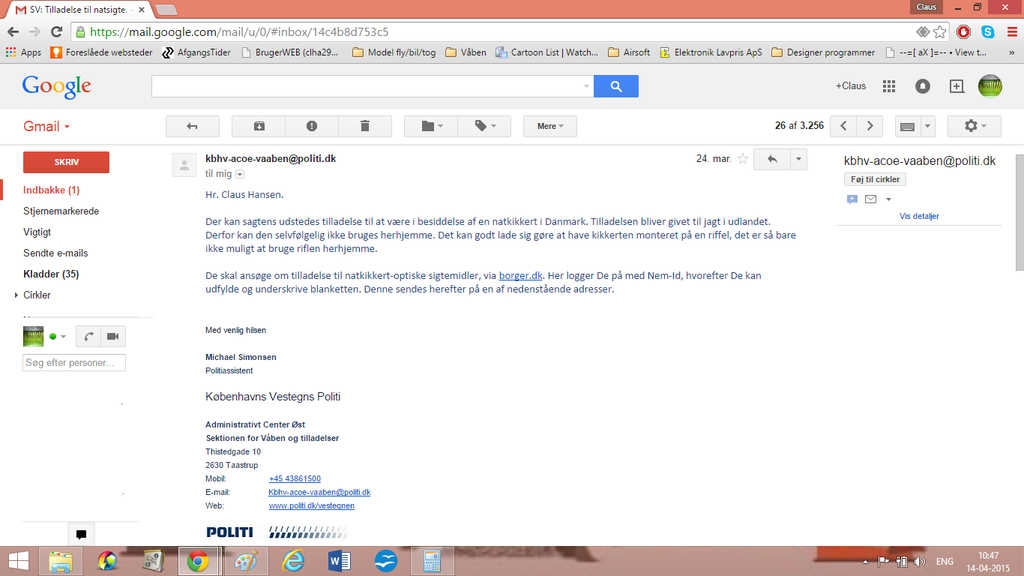

Troede det var umuligt at få tilladelse til at opbevare sin natoptik til brug for grissejagt i Sverige i DK.
Men så en tråd på FB hvor en påstod at en forretning havde solgt en del med tilladelse og det hele. Så er lidt forvirret - nogen med førstehåndsviden?

Du kan godt få tilladelse, jeg spurgte politiet for nogle uger siden:
Er EU affald for våben ejer?
Det kan svares på denne måde:
Tager en prostitueret penge for et knald?.

Et er at "man godt kan få"
Er der nogen der "har fået" ? :mrgreen:

Ja masser

Er det virkeligt masser der har mulighed for lovlig jagt med natsigtekikkerter i udlandet. Så vidt jeg kan forstå er det temmeligt begrænset med antallet af dispensationer her i Sverige. Jeg kender ikke selv nogen der har en sådan dispensation, men har hørt om flere der benytter sådanne kikkerter ulovligt.

Nogen der vil stå frem og fortælle hvor/hvornår der blev søgt og om der var nogen problemer?

I det sidste Jagt Vildt og Våben var der en annonce, hvor annoncøren reklamerede med at det nu var muligt at få disse tilladelser, og man kunne kigge forbi dem til en snak om hvordan man ansøgte.
Bed desværre ikke mærke i hvilken biks det var.

I Kalmar er der vist lidt nemmere end i de øvrige len. Men ellers gives tilladelser efter loven kun hvor der er ekstraordinært store markskader (og her kun til den/de der skal bekæmpe disse) eller hvor der er trafikale problemer. På baggrund af dette og efter hvad jeg hører tror jeg at der finder omfattende ulovlig brug af natsigtekikkerter sted. Det er nok næsten som med vildtkameraet - ganske udbredt og kun nogle få der får fingerne i klemme. Jeg vil dog formode at straffen hvis man bliver taget med en sådan kikkert under jagt er ganske hård - men jeg har endnu til gode at høre om en sag.

Det jeg svarede på var om der var nogen der herhjemme har tilladelse til at besidde dem og der er masser;)
I kalmar er det en form sag at få lov at jage med det.
