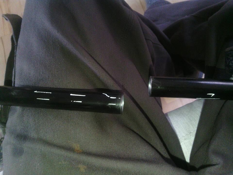

selve nedkortningen - foretaget med almindelig rørskærer intet kryptisk i det den skal alligevel reames og slåes gevind i til chokes så bliv er rettet op uanset piben står på foto i 56,5cm og ender på 55,5cm efter installation af chokes
https://www.dropbox.com/s/jook6dlr32zkx ... n.jpg?dl=0

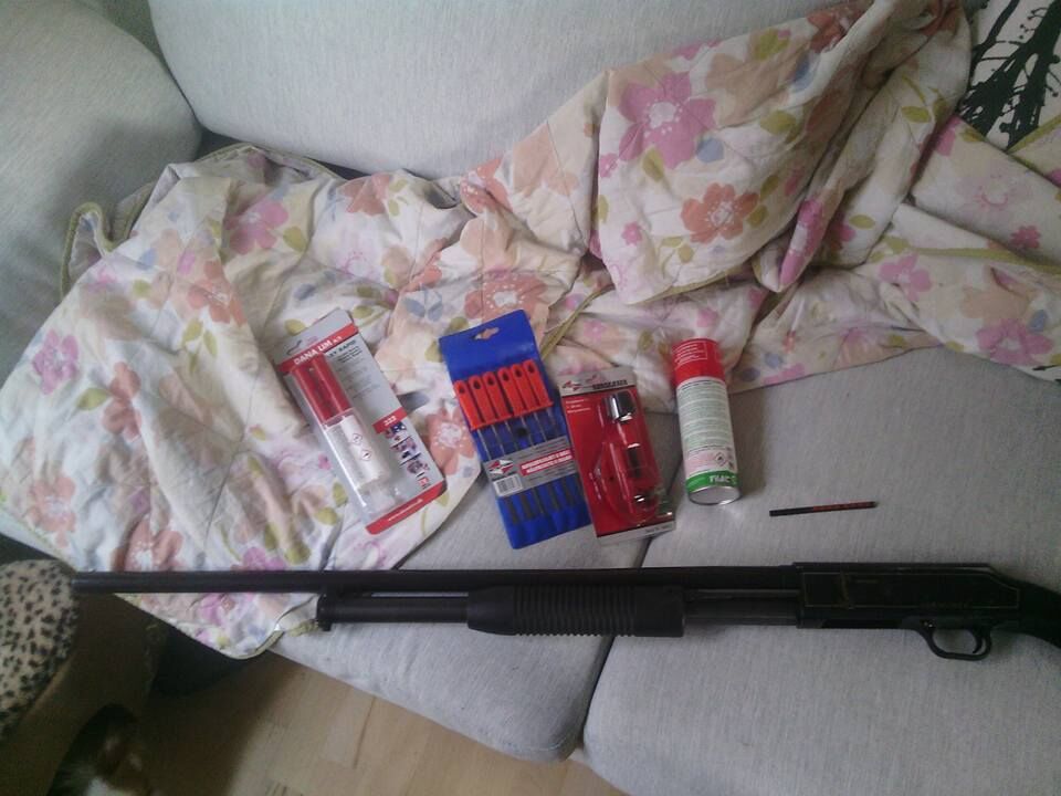

hvad der er brugt til projektet som det ses meget basic
https://www.dropbox.com/s/btrmqo9ylstis ... n.jpg?dl=0

Luluselsker skrev:nedkortet og frontsigtet monteret med epoxy afventer installation af choke værktøj ikke kommet fra brownells endnu
