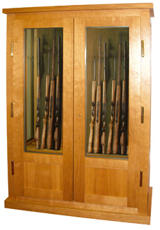

Hvis du vil se på nogle lidt mindre grimme, så har Hartmann Tresore nogle.
De har f.eks. EN1143-1 skabe i massivt træ, med glas.
(Så fandt jeg en pris på HTE 155-02: € 18.800 http://waffenprudlo.de/34_hartmann-tresore?p=3 )

Korsholm havde nogen for år tilbage i mørkt træ. De var pæne. Syntes jeg.
http://www.korsholm.dk/dk/vaerdiskab-10 ... rkrav.html

Ja det er super flot. Men tænker mere på noget skjult i stil med dem der eksisterer bare pænere. EN ISO9001 fabrik har jeg hvis det er et krav, jeg er ingeniør og arbejder med produktudvikling for andre virksomheder i selvstændigt selskab så jeg har alle muligheder for at udføre et flot design samt få dem produceret i DK også til fornuftige priser. Og som jeg ser det kunne der godt være et hul på markedet mellem en lysegrå Skafor blå skab fra Biltema til den du linker til.
Kunne da være interessant at lave et våbenskab der er "forklædt" som et pænt spejl med ramme eller andet. Men det er kun en hjerneprut p.t. og det kan også sagtens være kravene i EN1143 er for skarpe til at det kan lade sig gøre indenfor et rimelig budget. Et sådan skab skal jo også kunne sælges og det er nok de færreste der har 18.000 Euro til et lækkert træ-våbenskab :)
