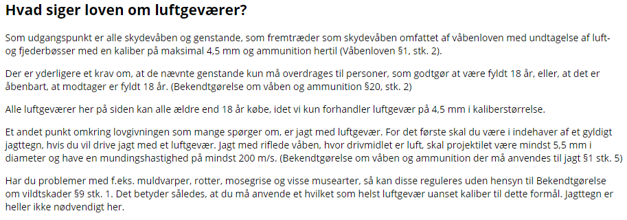

Jeg googlede lige emnet, og som jeg læser det, så er det som sagt fuldt lovligt at skyde rotter med 4,5 mm luftgevær, alt andet ville i øvrigt også være tosset, så længe at grejet er i orden, altså at den kan slynge haglet afsted med en acceptabelt hastighed ... Og ramme ... :thumbup: - Men det gør sig jo gældende for alle luftskydere.
Link til retsinformation vedr. emnet, her står den konkrete paragraf der er screenshot'et nedenunder.
https://www.retsinformation.dk/eli/lta/2018/971
På øverste screenshot er det, det nederste som der er interessant, i denne sammenhæng.

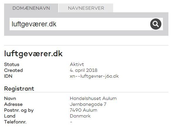

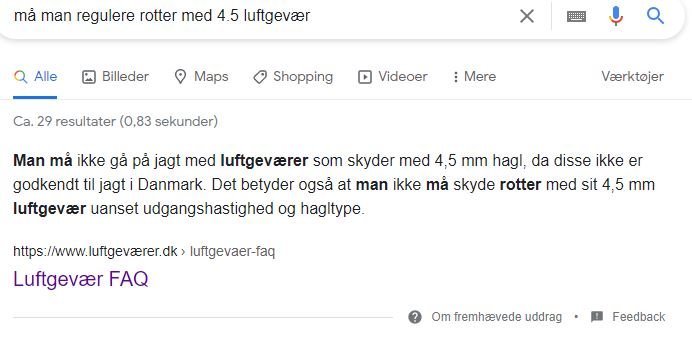

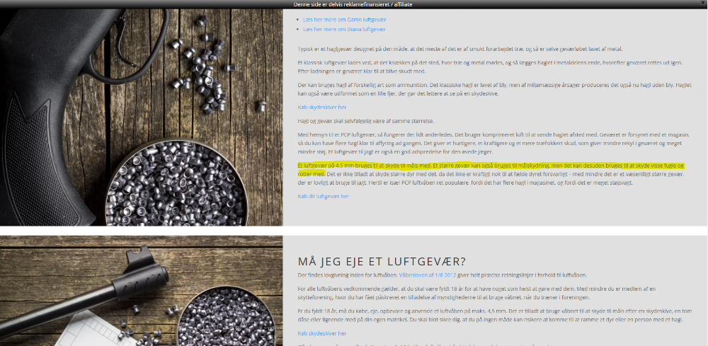

Var det den linkede/afbillede side, ovenfor, der var grundlaget for din vildfarelse?
Jeg har hørt det før, fra forskellig side af, og kunne godt tænke mig, hvor ideen kommer fra.

Ja, om det var præcis den, husker jeg ikke, men noget jeg havde set på nettet, i forbindelse med Bekendtgørelsen om våben blabla til jagt mv.

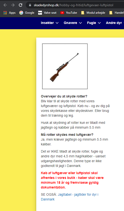

Jeg har skrevet til skadedyrshop.dk og handelshusetaulum.dk
Så må vi se, om de retter deres tekst.

MadsF skrev:
22. sep 2021, 06:58
Jeg googlede lige emnet, og som jeg læser det, så er det som sagt fuldt lovligt at skyde rotter med 4,5 mm luftgevær,.....
Google Meister :bowdown: :respekt: :10:
Spændende at se hvad de svarer.
