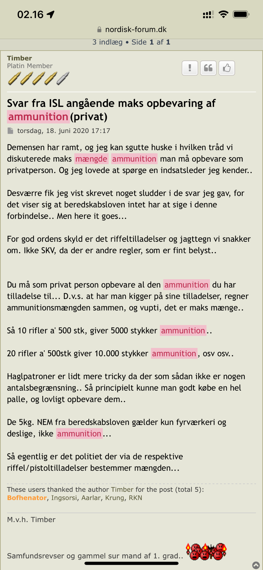

Re: Hvor meget ammo må man opbevare i husstanden?
Det har været diskuteret før og Timber kom med dette svar….
Så jeg holder på min udtalelse holder vand, indtil videre.!

Hmm, der står jo faktisk ikke noget om de 500 stk. ammunition kun er til det pågældende våben som tilladelsen er udstedt til, men omvendt må det vel også formodes at de 500 stk. er tiltænkt det pågældende våben, som tilladelsen er givet til.
Det står givetvist bedre beskrevet andet sted i juraen.

Til dem, der siger at 500 stk. må være nok, så tænk på at der oftest først kommer rabat på, hvis man køber 1000 stk. 22LR. Min salonriffel til jagt er meget kræsen så jeg kan kun købe i Jylland og en semi-22lr spiser hurtigt en kasse. Der er massere af grunde til at have mere 500 stk 22LR (... og måske også 556 AMA?).
Nu har jeg heldigvis SKV2 på en 22LR, så det går alligevel.

Jeg har mange rifler, men kun en i kaliber 6,5x55.Ras.Killing skrev: ↑9. sep 2022, 09:04Altså hvis du f.eks. har en 223.Rem og en 308.Win, og du så vil opbevare 750stk. 223.Rem og 250stk.308.Win? Er det sådan det skal forstås?Boryx skrev: ↑9. sep 2022, 08:04Tak, det havde jeg formuleret forkert.Bofhenator skrev: ↑9. sep 2022, 06:58Nej, for hver tilladelse.
Har du to rifler i 308win må du have 500stk til hver.
De kan have forskellig stigning eller anden grund til du har forskellig ammunition til dem, så det er helt simpelt. 500stk pr tilladelse.
Hmm - men er det tydeligt at det er 500 stk. i det kaliber som tilladelsen gælder for?
6,5’eren er den eneste hvor jeg har behov for meget ammunition til - så kan jeg godt have fx. 1500 stk. til den?

Uden at have konkret viden om det så tror jeg du bevæger dig ud på gyngende grund. Der er altid ting i lovene der er til fortolkning, men jeg kan ikke forestille mig andet, end at det du ønsker vil blive set som en overtrædelse af hvad din tilladelse giver lov til.Boryx skrev: ↑9. sep 2022, 09:30Jeg har mange rifler, men kun en i kaliber 6,5x55.Ras.Killing skrev: ↑9. sep 2022, 09:04Altså hvis du f.eks. har en 223.Rem og en 308.Win, og du så vil opbevare 750stk. 223.Rem og 250stk.308.Win? Er det sådan det skal forstås?Boryx skrev: ↑9. sep 2022, 08:04Tak, det havde jeg formuleret forkert.Bofhenator skrev: ↑9. sep 2022, 06:58Nej, for hver tilladelse.

Jeg vil også kalde det en gråzone.Kenned skrev: ↑9. sep 2022, 09:42Uden at have konkret viden om det så tror jeg du bevæger dig ud på gyngende grund. Der er altid ting i lovene der er til fortolkning, men jeg kan ikke forestille mig andet, end at det du ønsker vil blive set som en overtrædelse af hvad din tilladelse giver lov til.Boryx skrev: ↑9. sep 2022, 09:30Jeg har mange rifler, men kun en i kaliber 6,5x55.Ras.Killing skrev: ↑9. sep 2022, 09:04Altså hvis du f.eks. har en 223.Rem og en 308.Win, og du så vil opbevare 750stk. 223.Rem og 250stk.308.Win? Er det sådan det skal forstås?Boryx skrev: ↑9. sep 2022, 08:04Tak, det havde jeg formuleret forkert.Bofhenator skrev: ↑9. sep 2022, 06:58Nej, for hver tilladelse.

Jeg forholder mig til det på tilladelsen skrevne, uanset om det er 500 skud, pr tilladelse, eller en af dem jeg har fået forhøjet antal på, og så må det jo være pr våbentilladelse, selvom jeg f.eks. har 3 stk i .22 LR (i princippet 3 x 500).
