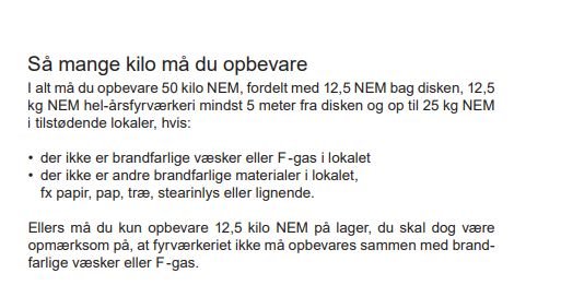

Hvis det sammenlignes med reglerne for fyrværkerihandel, så er det følgende:
Sakset herfra: https://www.sik.dk/sites/default/files/ ... 1%29_0.pdf
En 9mm patron har en Net Explosive Weight på 0,456 gram ifølge:
https://www.lqlite.com/lq_flis.aspx?NSN ... 1-663-9409
Så 50kg, giver en del....
Dette kræver selvfølgelig, at man i klubben har 3 forskellige opbevaringssteder.
Men selv 25 Kg er omkring 54.800 9mm patroner.

Må man opbevare 12,5 kg ved disken/udlevering i 2. Brud er der også en del. Og 25 kg i tilstødende lokale/boksrum er også en del.
