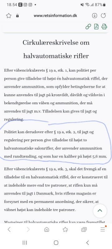

Re: Halvautomatisk .22 magnum tilladelse
https://www.retsinformation.dk/eli/retsinfo/2020/9398
Det opfylder en 22WMR (alt efter hvordan 5,6mm fortolkes, for hvis det fortolkes helt stramt kan der heller gives tilladelse til 22lr, der er kuglediameteren vist 5,7mm...)Politiet kan derudover efter § 19 a, stk. 2, til jagt og regulering per person give tilladelse til højst to halvautomatiske salonrifler, der anvender ammunition med randtænding, og som har en kaliber på højst 5,6 mm.

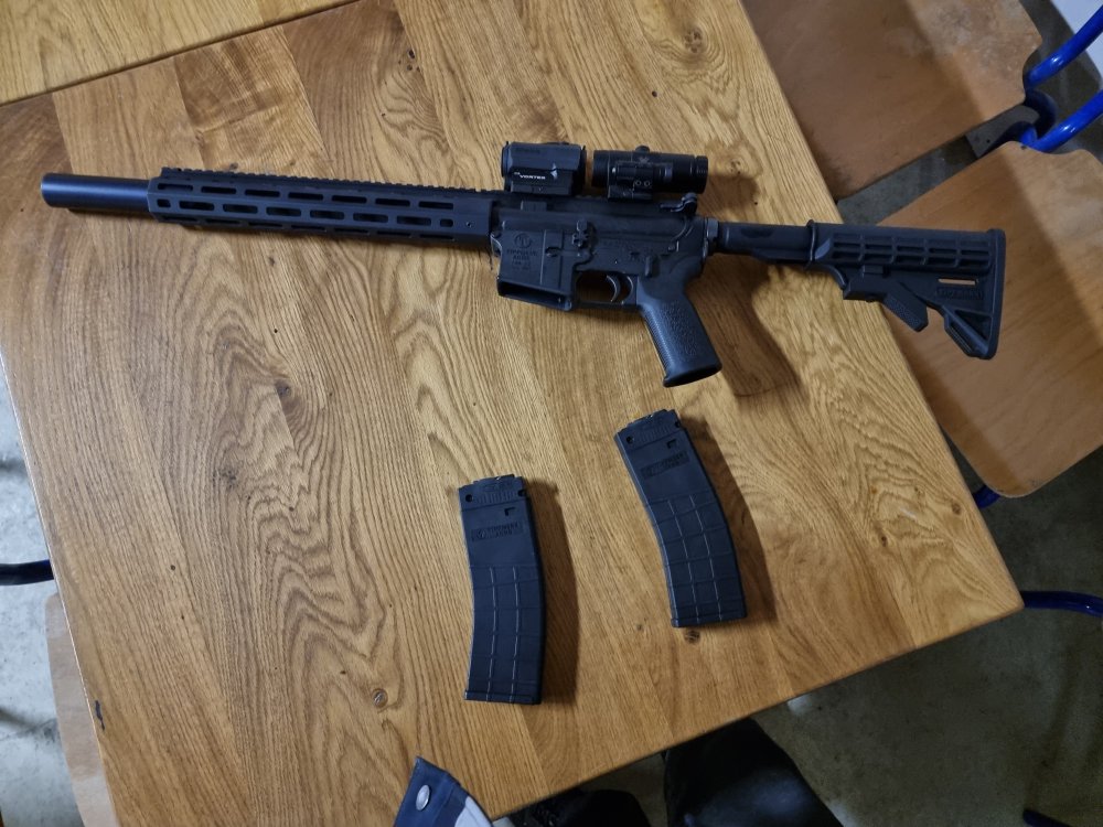

Re: Halvautomatisk .22 magnum tilladelse?
Jo der er da nogen af dem i omløb :-)
Købt ved Østjysk i 2021
Edit: Hov, ikke en .22 magnum, bare .22lr

Meget fin! Med fare for at afsløre min uvidenhed, må jeg spørge hvad det todelte sigte går ud på? Er det et rødpunkt kombineret med optisk, lysforstærker eller andet?Jensen1973 skrev: ↑11. dec 2024, 23:42Jo der er da nogen af dem i omløb :-)
Mvh Brian
- The Mad Viking
- Indlæg: 972
- Geografisk sted: Nordøstfyn
- Has thanked: 428 times
- Been thanked: 136 times
Det ligner en forstørrer (ofte 3x), som sidder i kombination med et rødpunktsigte.delinlin skrev: ↑9. jan 2025, 20:37Meget fin! Med fare for at afsløre min uvidenhed, må jeg spørge hvad det todelte sigte går ud på? Er det et rødpunkt kombineret med optisk, lysforstærker eller andet?Jensen1973 skrev: ↑11. dec 2024, 23:42Jo der er da nogen af dem i omløb :-)
Mvh Brian
De kan som oftest svinges væk, hvis man skal skyde tæt på, og ikke ønsker forstørrelse.
