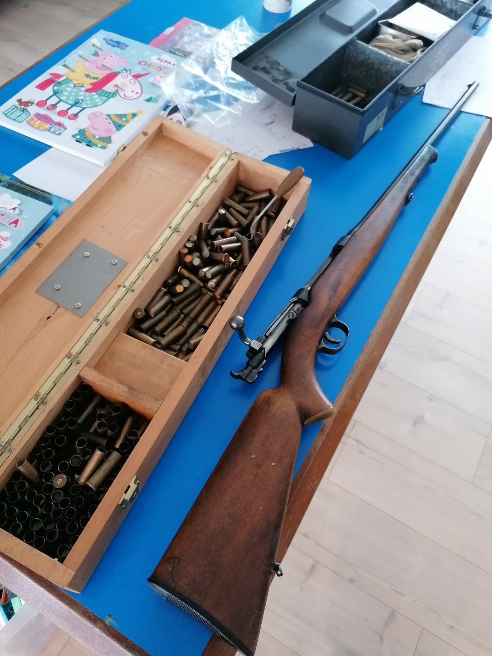

Hej Folkens.
En gammel jæger har i dag foræret mig denne gamle bøsse med hylstre.
Det ligner umiddelbart en m89 hvor riffelgangen er boret væk så den nu er glatløbet.
Hylstrene er kortet ned til 40mm og hjemmeladet med hagl.
Hvordan tror I jeg skal forsøge at registrere den og hvad kalder man kaliberen??

Registreres som 11mm enkeltskuds glatløbet haglbøsse.
Otterup lavede også nogle i tilsvarende kaliber, der skød med samme ammunition.
Jeg har selv en af dem.
Der er INGEN, der får noget galt i halsen over det.

Bare lige et dumt spørgsmål : hvad er der i metal kassen efter træ kassen ?

Kar 98 skrev:
11. dec 2022, 20:43
Der er flere hylstre, lidt tudsegammelt / hjemmelavet ladeværktøj og hagl i udefinerbart materiale...
Tror bare jeg smelter haglene om til en stor klump.

Et billed af ladegrejet ville være spændende.
