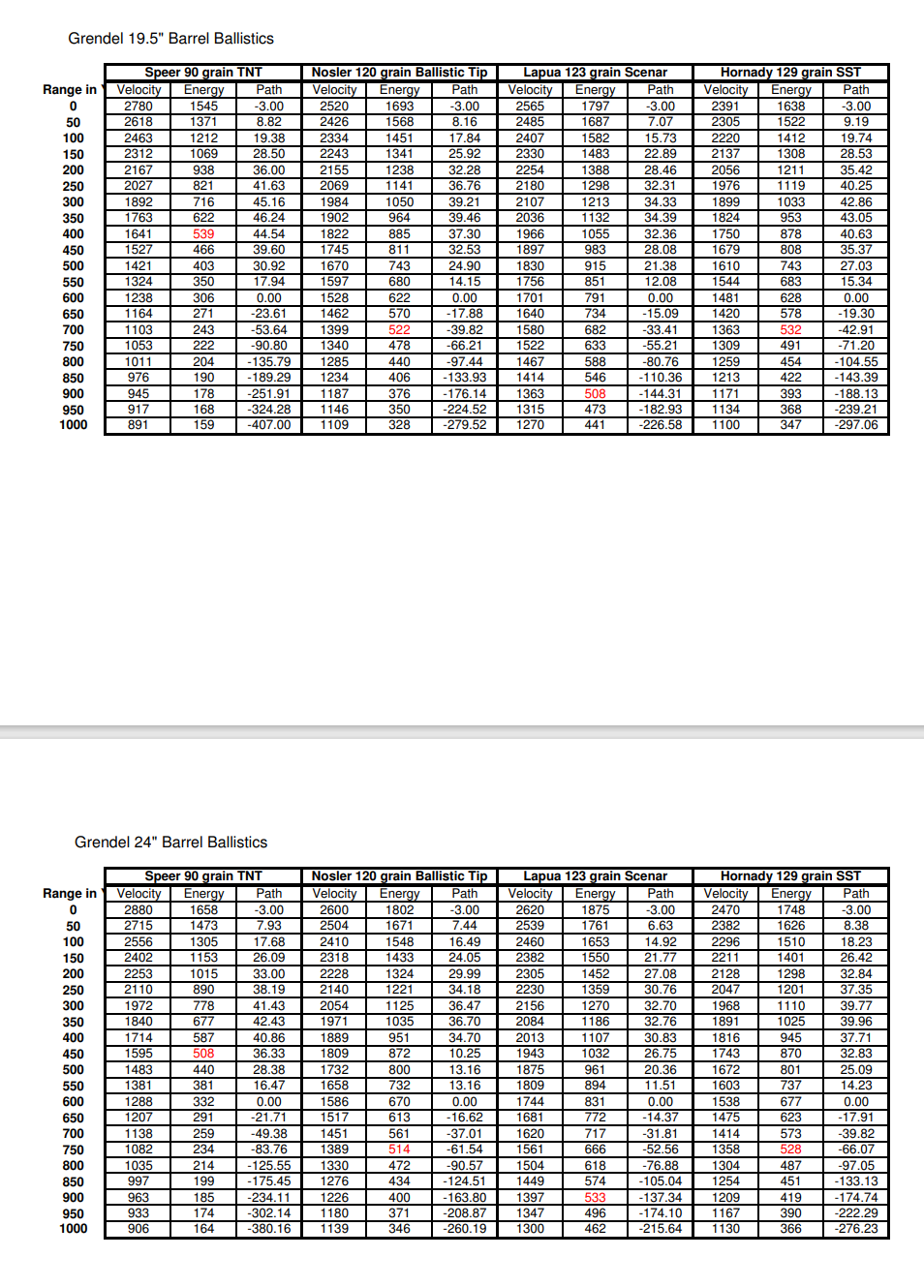

PÅ 150 yards med 123 grain kugle ligger du på 2010 J, og på 100 yards på 2145 J, i 19,5 tomme pibe, ifølge patronens designer

Hvis du kigger på data i dit wiki link.. så har en 123gr kugle en energi på 2599j ved mundingen
På 100m kan den MÅSKE holde sig luge over 2000j og det er et stort måske , men det er irrelevant da en 123gr kugle skal op på mindst 2700j @100m for at være godkendt.. og det klarer den ikke engang ved mundingen
Jeg tror at en af de eneste der kan overholde kravene i AR15 platformen og være lovlig i dk med nød og næppe er 458socom , men selv hvis du kan få dem overbevist om det , så vil de stadig nægte den udelukkende fordi det er en AR15

De nye krav til klasse 1-vildt med blyfri er E(100) = 2000J ved kuglediameter på 6 mm. Kravet om specifik kuglevægt er bortfaldet.

Disse data er ikke hjemmelader, de er fra patronens designer, 6.5 kugler taber ikke så meget hastighed på de første 100 meter

Ja men de ladedata er ikke standard.. det er netop hvad der har kunnet lades til..
Politiet vil udgå fra en standard, højst sandsynligt SAAMI , eller hvis man kender dem ret så Wikipedia
Og der falder den, og når de så når til modellen så falder den igen

Hornady laver en patron i 123 grain, den rækker rigeligt til klasse 1, 2150 J på 90 meter, 1870 J på 180 meter
image (15).jpeg (26.78 KiB) Vist 18013 gange

Du læser ikke rigtigt hvad jeg skriver , kig på SAAMI standard
Politiet udgår fra en standard , ikke at der siden kaliberen blev lavet er nogen der har lavet en stærkere variant
Og du kommer stadig ikke uden om at alene modellen er nok til at den vil blive nægtet
Men køb du en og søg på den og fortæl os så hvordan det går , havde man bare kunne skifte kaliber på dem og Alt så er godt så ville mindst 1 handler her have gjort det istedet for de alle sælges for ingenting til eksport
