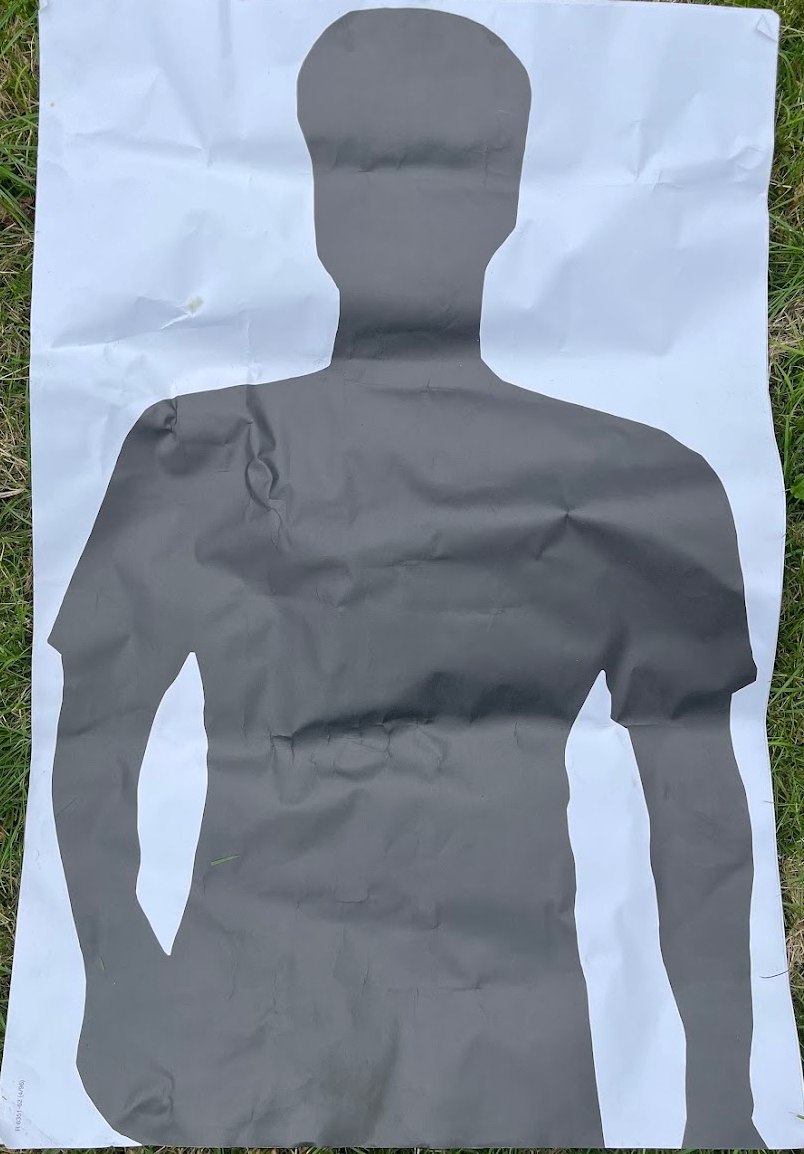

Ang skiver,-lad os starte med Politiets "politiske korrekte" skiver.. Den med en mand i T-shirt og hånden i lommen, han er jo et eksempel på et virkeligt farlig mål som man skal lære at skyde på.
Jeg forstår ikke lige hvorfor politiets skiver skal blandes ind i det - vi er jo ikke politi, vi er sportsskytter (og jægere og våbensamlere).
Jeg synes den ukonkrete, insinuerende stil er meget ubehagelig. Almindelig selvjustits og sund fornuft undertrykker næppe nogen, og ingen beder dig bøje nakken, det er kun et retorisk greb du benytter dig af for at antyde at der ligger en slags undertrykkelse i at foreslå at man benytter noget der minder om de skiver vores sportsdiscipliner alligevel dyrkes på.
Der er ikke tale om social sindelagskontrol - og hvis du mener der er, kan du så ikke lige konkretisere din anklage? Så man kan forholde sig til den?
Hvordan er det du vil blive undertrykt, hvis du skal undlade at skyde på silhuetter eller billeder af mennesker?
