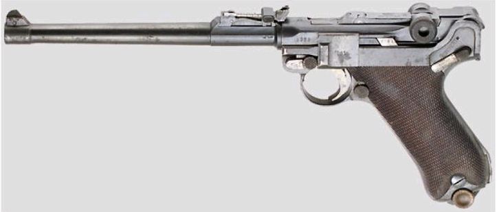

Hermed lidt omkring den karismatiske Artilleri Luger, eller ”Die Lange Pistole 1908” (LP.08) som den jo rettelig hedder. Det er en pistol der vækker berettiget opsigt, med dens lange løb og tangentsigte. Den tiltaler næsten enhver historisk våbennørd, også mig.
Behovet.
Det har altid været et stort ønske hos militærpersonel at få det våben der dækker behovet og som samtidig er et handy våben at have med- og på sig. Dette synes Keiser Wilhelm II af de forenede Tyske stater også. Så derfor gav han i 1913 ordrer til at der skulle fremstilles en variant af Parabellum pistolen, denne pistol skulle, sammen med bla. MAUSER C96, gøre det ud for en ”lille carabine” beregnet til personel ved Artilleriet, Maskingeværs grupper, også dele af Luftvåbnet, og Marinen fik denne nye variant, selv Zeppeliner mandskab har haft LP.08. Helt nyt var projektet dog ikke idet man tidligere havde fremstillet Luger carabiner og Marine Luger, begge med løskolbe.
En ny Parabellum variant.

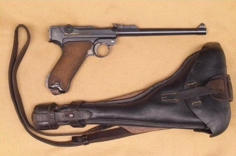

LP.08 er noget anderledes på flere punkter end dens stamfadder P.08. Et 20cm langt løb blev monteret i stedet for det 10cm lange løb på P.08 (Marine Luger P.04 har et 15cm langt løb)
Tangentsigte med interval fra 100m til 800m, placeret lige foran kammeret på løbets bagerste del.
Taske med løs kolbe til at montere bagerst på grebsrammen var også en del af udstyret, man begyndte i 1913 at fremstille alle Parabellum pistolernes grebsramme med kolbelås, kun Marine P.04 og Carabinen havde haft denne anordning før, dette blev aldrig siden fraveget, undtaget de i Svejts fremstillede Parabellum pistoler. Så en noget anderledes sag var det man pludselig stod med i 1914 og efterfølgende.

Det var Deutshe Waffen Und Munitons Fabrik (DWM) og ERFURT fabrikken der leverede de først LP.08 i 1914. Senere kom MAUSER også til at fremstille LP.08.
De nye Parabellum pistoler blev hurtigt populære hos soldaterne, oven i købet var det pludselig et semiautomat våben man stod med, modsat Gevær K98K.

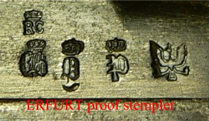

LP.08 er i lighed med P.08 nummeret fra 1 til 9999, her efter kommer der et bogstav yderlige, et så kaldt suffiks bogstav. ERFURT`s LP.08 har dog, modsat DWM, plukket de pistoler der blev til LP.08, direkte fra P.08 produktioner. Proof mærkerne er i lighed med P.08, 3 kontrol mærker Krone/bogstav, og acceptance Ørn på reciveret, låsen og løbet.

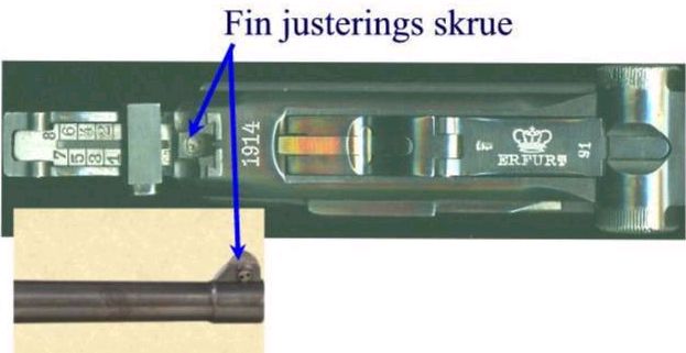

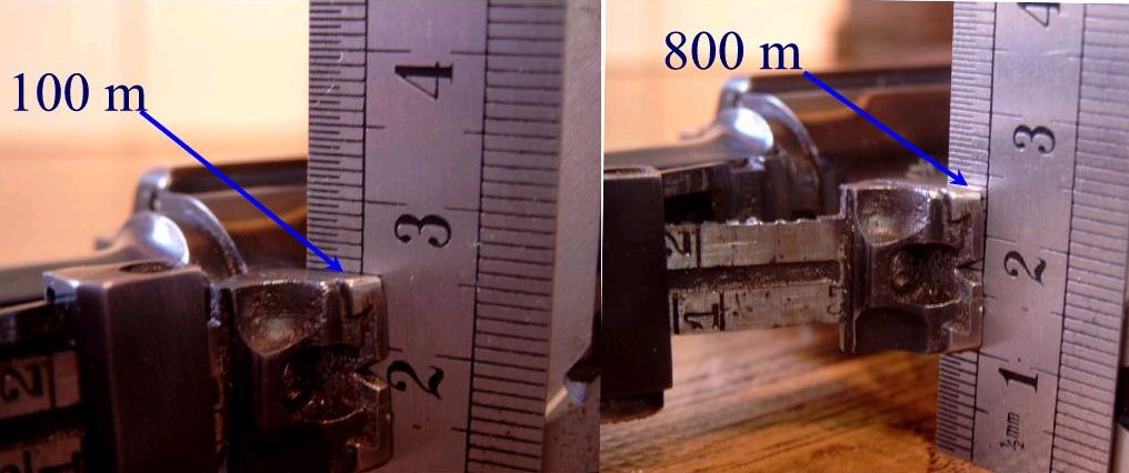

Det bagerste tangentsigte på en LP.08 har en spænd fra 100 til 800 meter, her er der på DWM og ERFURT pistolerne en finjusterings skrue, som muliggøre en ret nøjagtigt indstilling, denne juster skrue forsvinder dog hen mod første verdenskrigs afslutning, når man skyder sigtet fremad mod 800 meter, sker der det at visiret flytter sig lidt mod venstre (ca. 1,5mm), dette lille trick er for at modstå afdriften fra den korte kugle og riffelgangens stejle stigning. Det forreste sigtekorn har også en fin justerbar skrue frem til et tidspunkt i 1917, her efter bliver det mere sjældent med disse fin justerings sigter. Man brugte en speciel skruetrækker med 2 tappe til at justere på skruerne. Sigtemidlerne er forsynet med nummer, og proof mærke.
Her ses tydeligt at tangentsigtet bliver forskudt op til næsten 1½ milimeter til venstre ved en setting på 800 meter.

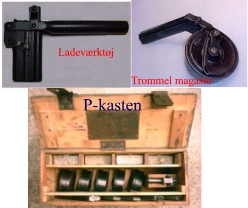

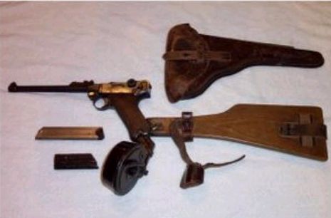

Magasinerne er de samme som til P.08, forniklet med træbund, ERFURT magasiner har også et proof mærke. Der fulgte op til hele 4 ekstra magasiner med en LP.08 rig, 6 i alt. Det 32 skuds, trommel- eller sneglemagasin, fremstillet hos Bing og AEG, var noget af en nyskabelse, den gang i 1917, det var efter sigende noget af en arrig sag at oplade, selv med ladeværktøj, man skulle også betjene et håndtag for at spænde fjederen i magasinet, der er indikator for hvor mange patroner der er tilbage i magasinet, angivet for 32, 27, 22, 17, 12 patroner. Trommelmagasinet blev leveret i såkaldte ”P-kasten”, den indeholder 5 trommelmagasiner og 1 stk. ladeværktøj, og ammunition, det var fortrinsvis ” Sturmtruppen” der havde dem udleveret. Både tromlemagasiner og lade værktøjer opnår nogle høje priser nu til dags. 725.000 stk. er der angiveligt fremstillet af disse trommel magasiner. Disse magasiner går også i en Bergman MP18.I.
Taske og kolbe er fremstillet i rigtig god og gedigen kvalitet. Taskerne er fremstillet i brunt læder, ofte med fremstillerens navn og årstal stemplet i læderet. På bagsiden af tasken monterede man den løse kolbe, denne kolbe var ca. 35cm lang, ret slank (naturligvis) her var der intet produktions navn stemplet, men et krone/gotisk bogstav proof. Både taske og kolbe havde ofte afdelings stempler, det giver naturligvis ”historie”.

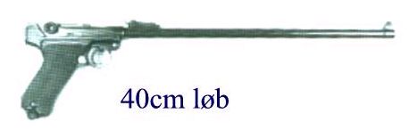

DWM og senere MAUSER fremstiller, fra 1919 til 1940 et antal kommercielle LP.08 (de første år, 1930-34, MAUSER fremstiller Parabellum pistoler er de leveret med DWM logo) denne gang også i kaliber 7,65, blandt andet til STOEGER Inc. New York, USA. Nogle af disse STOEGER LP.08 blev monteret med 40 cm løb, og 1000 meters tangent sigte.
