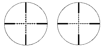

Der findes 2 typer af Mil-Dot trådkors: Army Mil-Dot og USMC Mil-Dot, men anvendelsen af dem er principielt ens.
Til venstre: ARMY Mil-Dot trådkors. Til højre: USMC Mil-Dot trådkors.

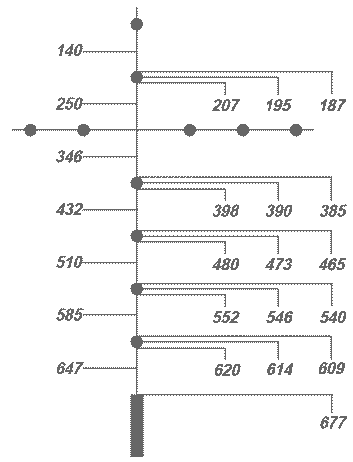

Eksempel for hold på forskellige afstande i meter. Indskydningsafstand 300 meter (d.v.s et mål der er 300 meter væk, skydes med hold i krydset). Ammunitionen er Lapua Scenar .308 Win. 168 grain.
