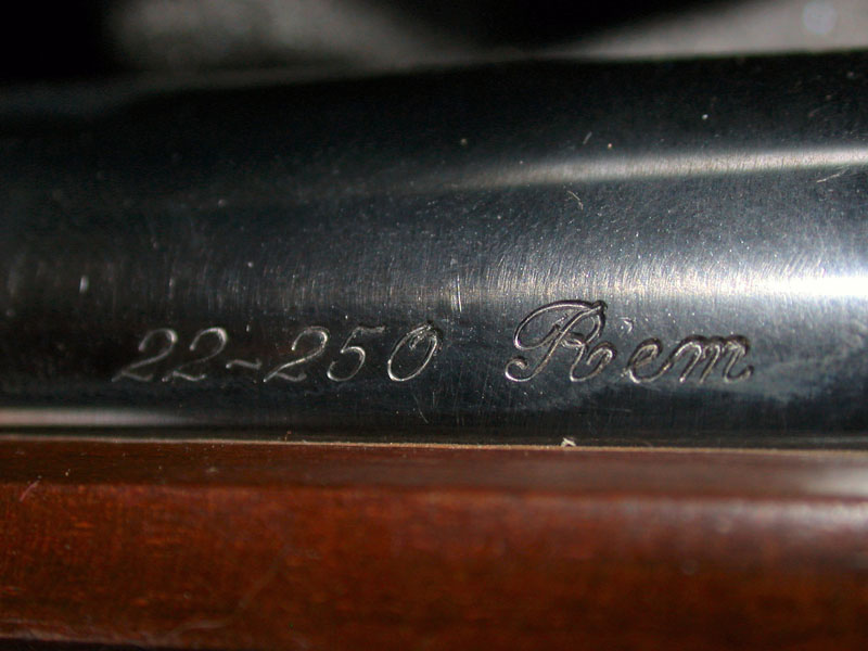

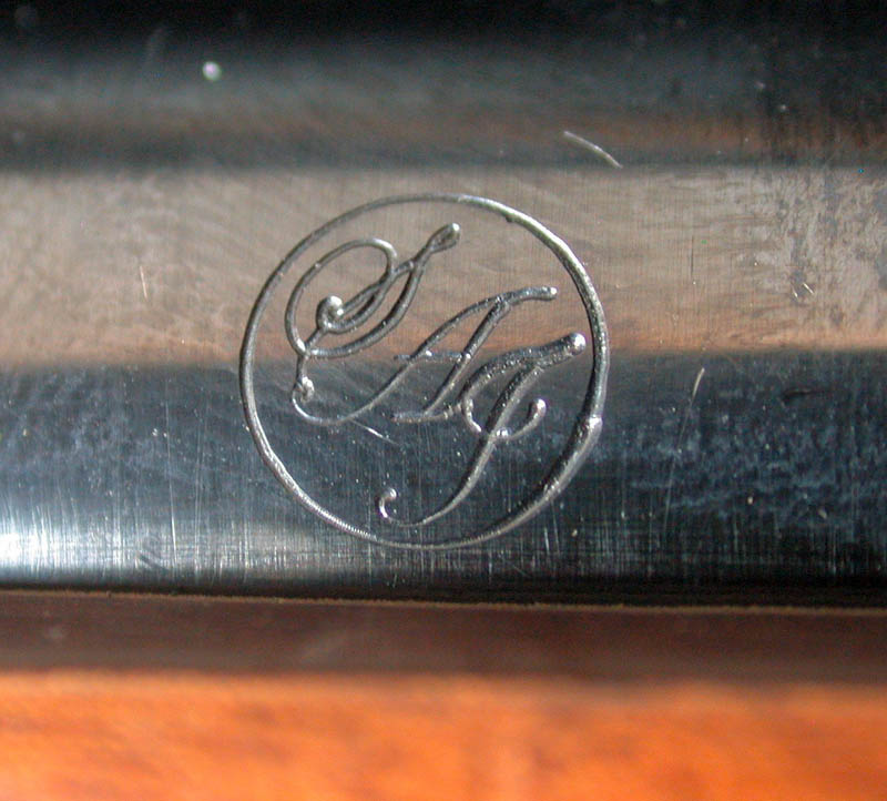

Her kommer billeder af riflen og gravering i piben

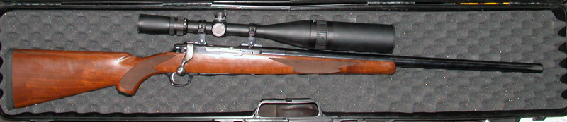

Riflen som den ser ud nu
Stig A Jensen
Kaliberen

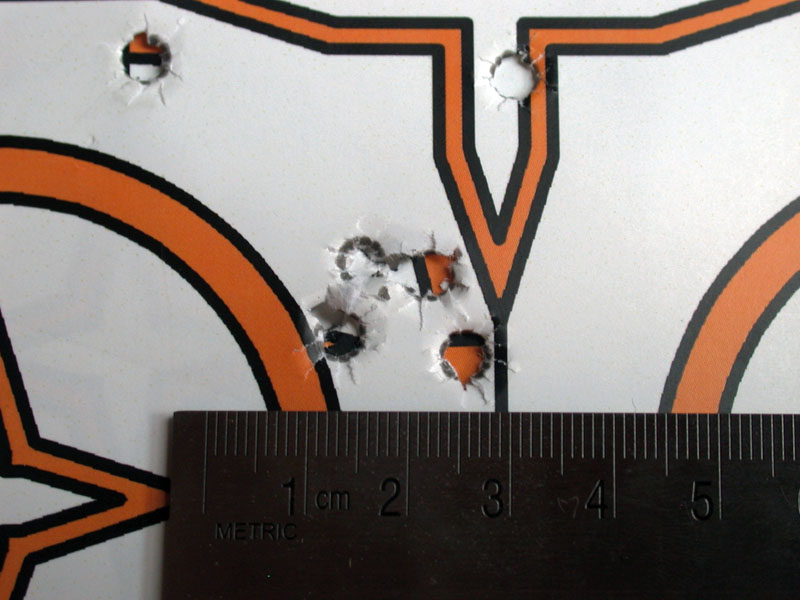

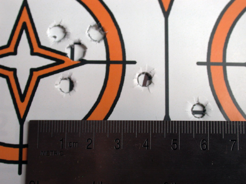

3 skud testgruppe med standard Hornady købeammunition på 100m

Nu er riflen indskudt og nogle grupper er forsøgt. Hav in mente at grupperne er skudt fra en 100% rengjordt pibe og det vil give en spredning der ikke er normal. I de 2 sidste grupper som hver består af 6 skud (3 skud i 2 serier) uden rensning imellem ses det at tingene begynder at falde lidt på plads. Jeg har vekslet imellem 4 forskellige kugler med den samme ladning for at se hvilke piben bedst kan lide.

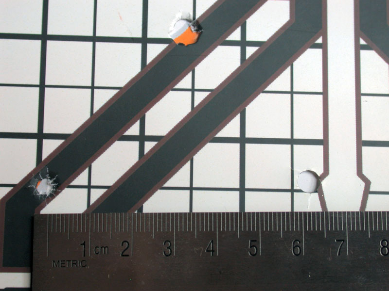

3 skud med Hornady Blyspids/blødnæset 50 grain, det er vist ikke noget at skrive hjem om!

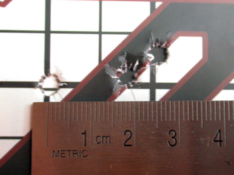

3 skud med Nosler Ballistic Tip 55 grain, hmmmm den kommer vi tilbage til.
3 skud med Hornady Blyspids/blødnæset 55 grain, hvad f****n skal den flyver der? Nå, det skyldes sikkert skidt på kolben.

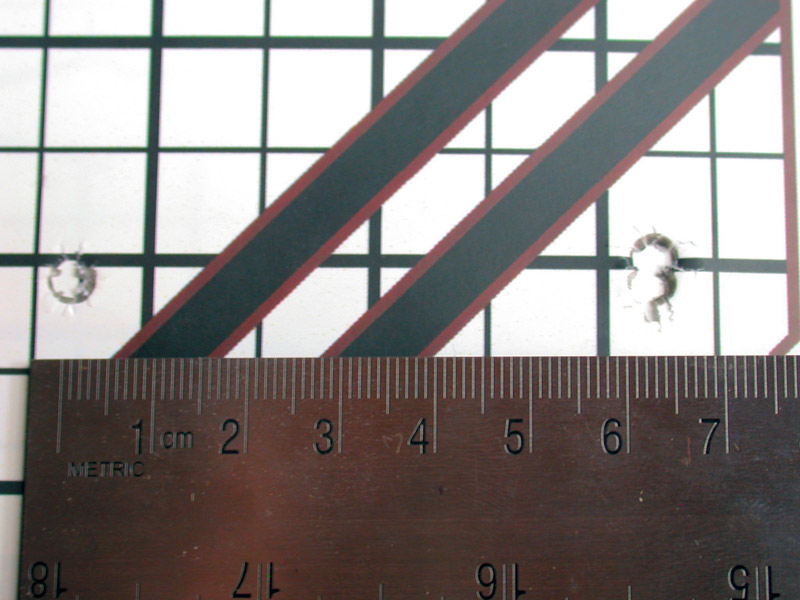

6 skud Hornady V-MAX 55 grain i 2x3 uden rensning imellen serierne, nu begynder det at ligne noget.

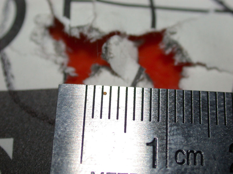

6 skud Nosler Ballistic Tip 55 grain i 2x3 uden rensning mellem serierne. Jeg skal helt sikkert have bestilt en kasse eller to af de Nosler kugler, det virker som om de er selvsøgende.
