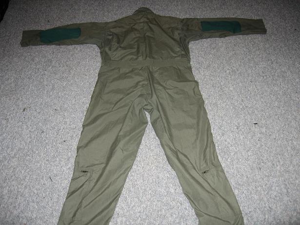

Jeg valgte en nomex flyverdragt til mit suit. Når du køber en dragt/BDU så husk og køb den et par nummerer for stor, hvis du vil have den ud over din kampuniform.

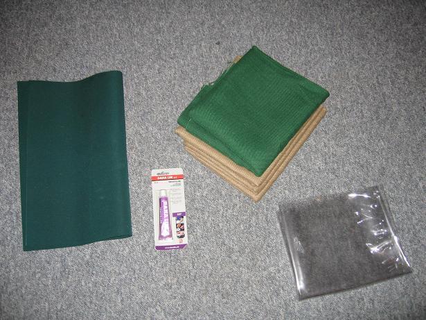

Materialer

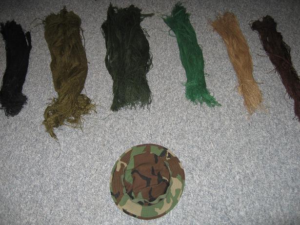

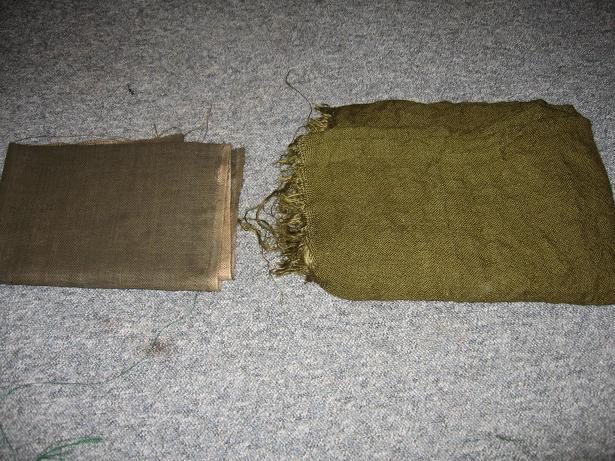

Jeg var heldig og finde noget hessian der allerede var farvet, selvom jeg syntes at det var lidt for lyst, købt jeg alligevel en meter af det. Derudover købte jeg noget lim, plastic og et materiale/stof, som jeg ikke kan huske hvad hedder. Det var meningen, at jeg ville have brugt 1000 Denier Cordura, men det kunne jeg ikke finde nogle steder. Materialet jeg fandt er det 99% vandtæt og meget slidstærkt, samtidig er det fleksibelt, så man stadig kan bøje benene når det bliver syet på dragten. Det var meningen, at jeg ville lime det på, men jeg fik en flink dame, til og sy det på i stedet. Plastikken skulle have været mellem dragten og lærredet, for og gøre det 100% vandtæt, men det viste sig, at det ville knitre/larme når man bevægede sig, så det droppede jeg.

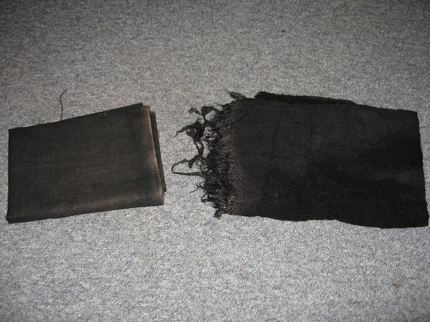

Farvning af hessian
Det var først meningen, at jeg ville male hessianen med alm. spray maling. Jeg fandt endda et sted hvor de solgt de rigtige farver. Det viste sig dog i praksis, at blive noget rigtigt lort. For det første skulle man bruge 2 dåser maling pr. 140x100cm hessian man malede (dyr løsning). For det andet blev det ikke helt godt og jeg var bange for at malingen ville skalle af med tiden.
Så i stedet for og male stoffet, valgte jeg og farve det (hvilket jeg selvfølgelig skulle have gjort fra starten af). Man kan dog godt male med maling, til en vis grænse. Jeg har set eksempler på, at man samler et ghillie sæt med alm. hessian og bagefter sprayer det, så man får det mønster man vil have. Det er bare ikke den fede løsning, efter min mening.
Jeg købte farverne i en lokal farvehandel og de havde tilfældigvis lige de farve jeg skulle bruge. Producenten hedder Dylon og produktet spiller max. Man tager pakkens indhold og hælder i sin vaskemaskine sammen med noget speciel salt, som koster den store sum af 11kr. Derefter putter man sit stof i maskinen og vasker, når vasken er færdig vasker man stoffet en gang på 40 grader og så er man færdig. Jeg var lidt betænkelig ved, om hessianen ville vikle sig ud og stoppe/ødelægge vaskemaskinen, eller om farven ville ødelægge noget tøj, næste gang man skulle vaske noget alm. tøj, men det viste sig ikke og være noget problem overhovedet. Man kan godt bruge alm. salt, men resultatet bliver ikke så godt, som hvis man bruger speciel salten.
Mener jeg gav 75 kr pr. farve.

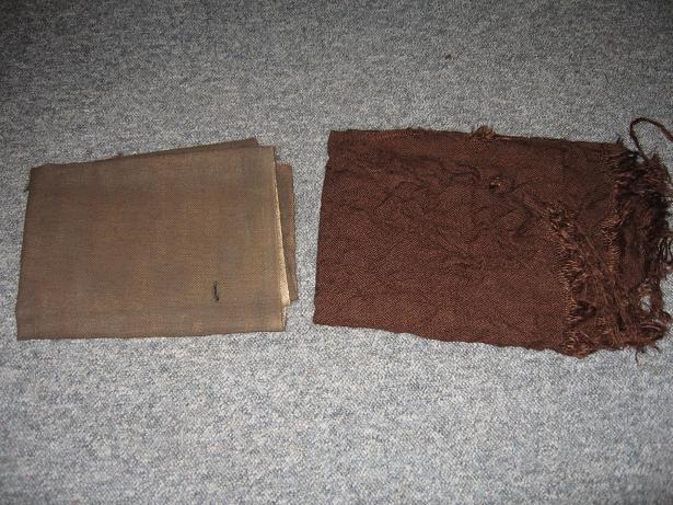

Her kan man se forskellen på, de farver jeg malede og dem jeg farvede i vaskemaskinen. Det er det malede til venstre, hvis nogle skulle være i tvivl.
Olive drab
Brun
Sort

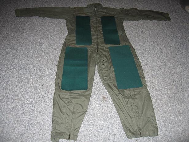

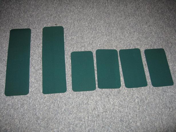

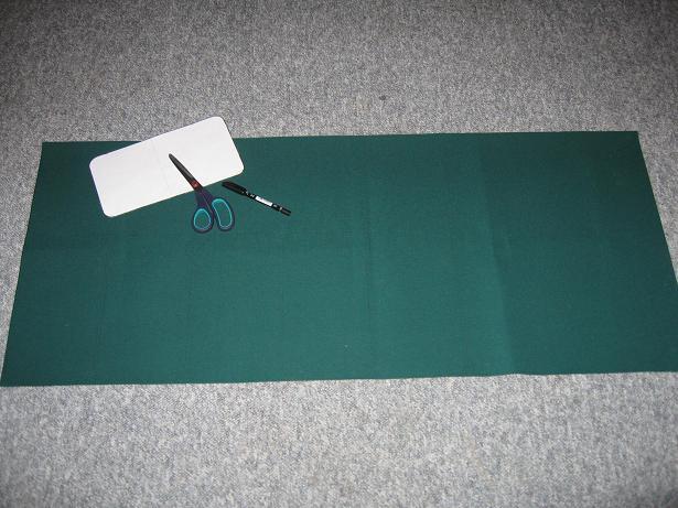

Forstærkninger på bryst, knæ og albuer.
Jeg ville som sagt, have forstærkninger på bryst, knæ og albuer. For at det skulle se, bare nogenlunde ud, lavede jeg en simpel skabelon.
De færdige stykker. Det endte dog med, at de stykker der kom på benene, blev lidt større.
Her er de bare lige lagt på, for og danne et indtryk af hvordan det ville blive og om størrelsen passede.

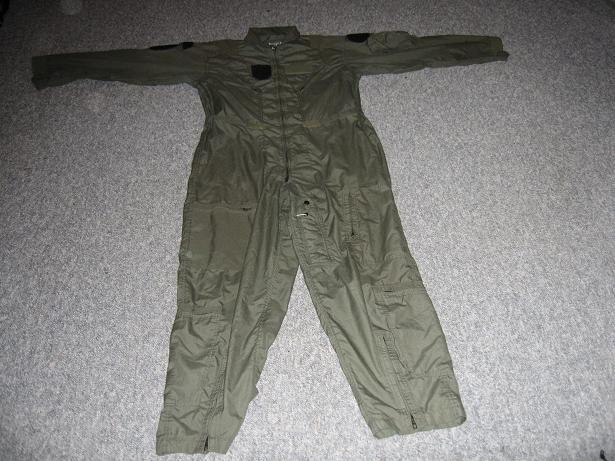

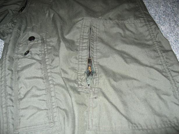

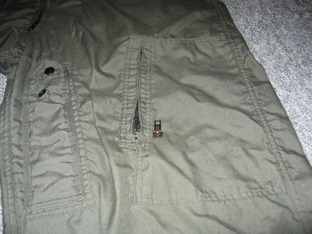

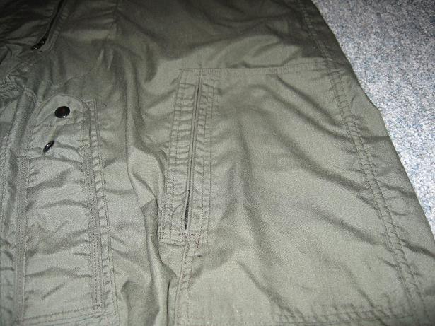

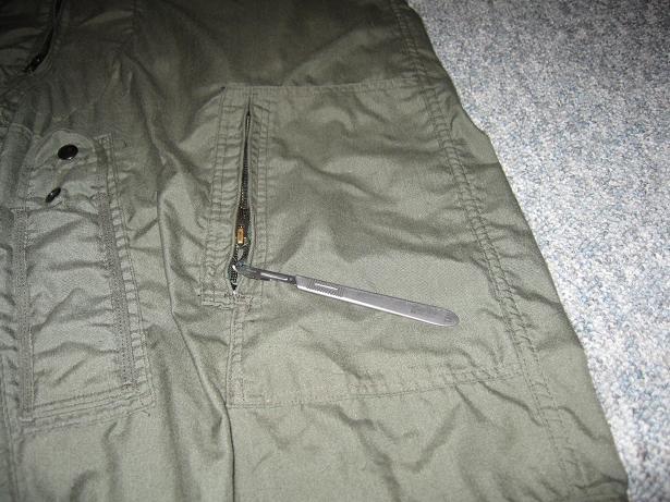

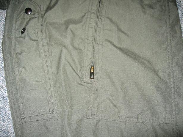

Fjernelse af lynlåse
Nu er der jo frygtelig mange lommer på sådan en flyverdragt og nogle af dem, sad lidt dårligt feks. to lige ved knæet og to på brystet, nok ikke så fedt når man knæler ned, eller kravler rundt, så de skulle selvfølgelig fjernes.
Jeg gjorde det, at jeg lynede lidt op, hvorefter jeg skar i kanten af lynlåsen med en skarp kniv. Derved kunne jeg fjerne ”hovedet” på lynlåsen og samtidig lyne lommen, så den ikke stod og ”gabte”
Fjernelse af unødigt velcro
Derefter fjernede jeg alle unødige ting på dragten. Piloter har en tendens med og smykke sig med alle mulige badges og andet skrammel, som de sætter på med velcro. Et stk. dragt, rippet for alt unødigt.

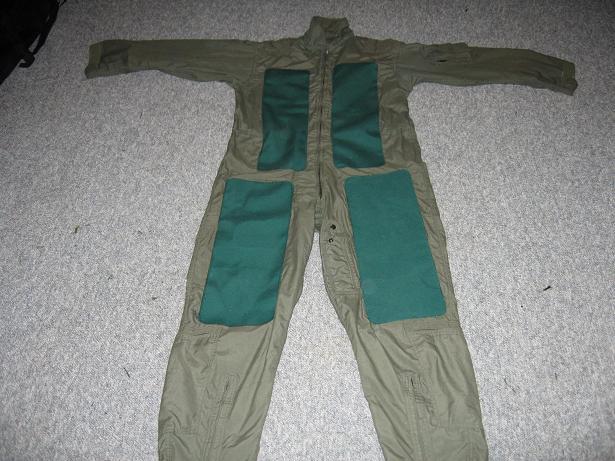

Forstærkninger
Her er forstærkningerne så blevet syet på brystet og knæene.
Og albuer…..

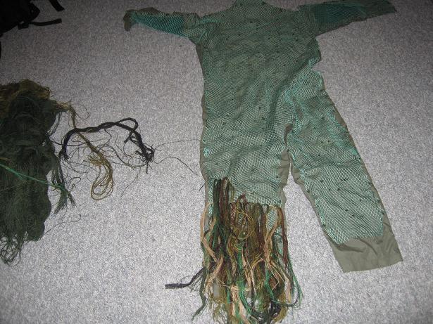

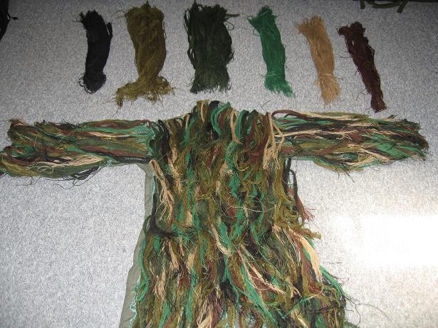

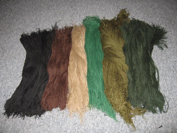

Optrevling af hessian (the making of jute hair)
Så startede det sjove :) optrevling af hessian. Jeg klippede stykkerne ud i kvadrater for og få mindst mulig materiale spild. Der er nogle der klipper stykkerne ud i lange ”bånd” på ca. 10cm bredde, som de så binder på nettet og trevler op bagefter. Det kan man da også vælge og gøre, der er bare ret meget materiale der går tabt. Jeg klippede stykkerne ud i ca. 55x55cm, men det kommer sig vist ikke så nøje ;-) Optrevling af hessianen er et meget stort arbejde og tager lang tid. Tage det stille og roligt og nyd det, husk tålmodighed er en af skyttens vigtigste dyder.
De færdige farver.

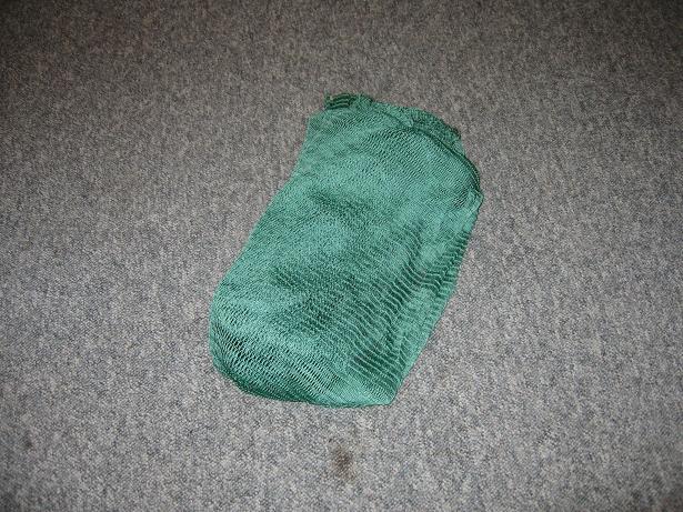

Valg af net
Man kan bruge forskellige typer net, det kommer sig ikke så nøje, hvis man har noget gammelt udtjent sløringsnet, kan det fint bruges. Pas dog på at maskestørrelsen ikke bliver for stor. Husk også og fjerne diverse metal genstande på nettet og hvad der nu ellers måtte være, som ikke skal være der.
Jeg har valgt et fiskenet til mit suit. Det har en masse fordele:
Når man bestiller det, kan man få den maskestørrelse man vil have, jeg valgte 1x1cm
Fiskenet er helt utroligt stærkt og holdbart.
Det rådner og mørner ikke med tiden.
Man kan få det i grønt.
Man kan få lige de mål man skal bruge.
Det er billigt.

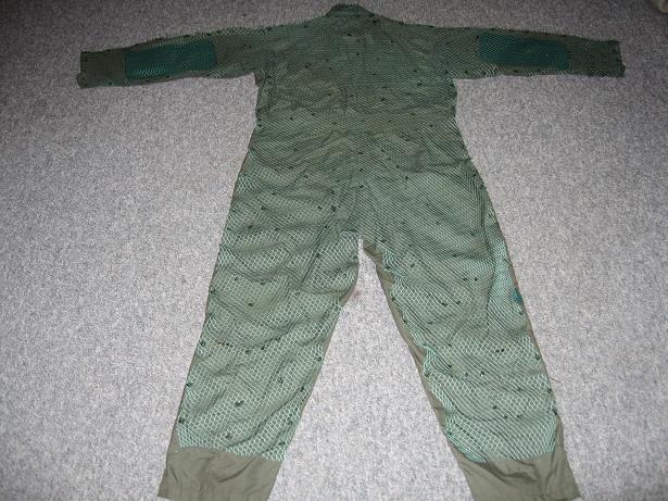

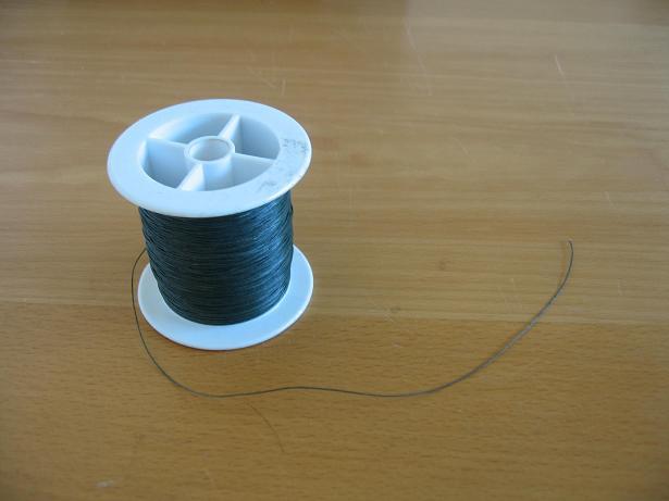

Til og sætte nettet fast på flightsuitet, valgte jeg noget lidt specielt tråd. Almindelig fiskeline, sytråd og hvad man nu ellers kan finde, vil med tiden mørne, sprænge eller rådne. For at gøre op med det, lykkedes det mig og finde noget kevlar tråd, som har den egenskab, at det er helt utroligt stærkt, endvidere rådne eller mørner det ikke med tiden.

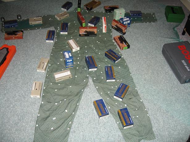

Da nettede skulle monteres, startede jeg med, at lægge det ud over flyverdragten og holde det nogenlunde udstrakt vha. forskellige værktøjskasser osv.

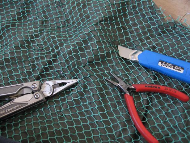

Derefter limede jeg nettet på strategiske steder, med en lim der er beregnet til tekstil. Det er så de hvide prikker på billedet. Alle kasserne på billedet er med til og holde nettet ned mod flyverdragten.
Her er limen så størknet og jeg har klippet det overskydende net væk. Det er en god ide og klippe et lille stykke oppe på benene, ellers vil man gå og træde i ghillien, når man engang får det sat på.
Da jeg ikke synes limen holder særlig godt, valgte jeg og sy nettet på i hånden med kevlar tråden. Det var hele tiden meningen, at nettet skulle sættes fast vha. en masse små knuder rundt omkring på dragten, med max 5cm mellem hver knude. Grunden til at jeg limede nettet på først er, at så har man meget mere styr på det, når man skal til og binde knuder.
Efter at nettet var gjort forsvarlig fast, begyndte jeg og sætte ghillie/hessian fast på dragten. Man tager et bundt og binder det på nettet, meget simpelt. Jeg valgte helt bevist ikke og køre efter et bestemt mønster, men tog bare helt tilfældigt fra bunkerne med de forskellige farver. Det er en god ide og starte nede fra og arbejde sig op efter, derved kommer det man har sat på, ikke i vejen.
Arbejdet skrider langsomt frem

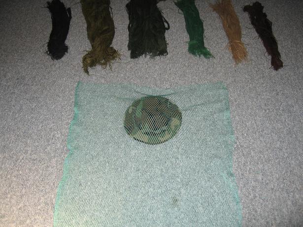

Hatten laves på samme måde, som dragten. Jeg valgte en ganske alm. boonie hat med amerikansk sløring, den er lidt nemmere at arbejde med, da den er lidt stivere i det, end ”vores” bøllehat.
Et stk. net klippet ud og klar til, at blive syet på. Sørg for at nettet går ned over skulderne.

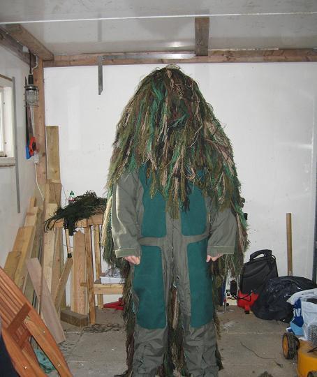

Det færdige resultat, igen prøv den nogle gange og få nogle til og tage et par billeder af den, mens man har den på, så man kan se om der mangler noget, nogle steder. Man kan passende sy hatten på dragten bagefter, hvis man har lyst til det.

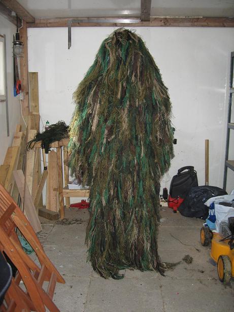

Færdiiiiiiiii
Den afskyelige kludedukke…Set forfra. Hatten er sidenhend blevet modificeret lidt, så jeg kan se ud :mrgreen:

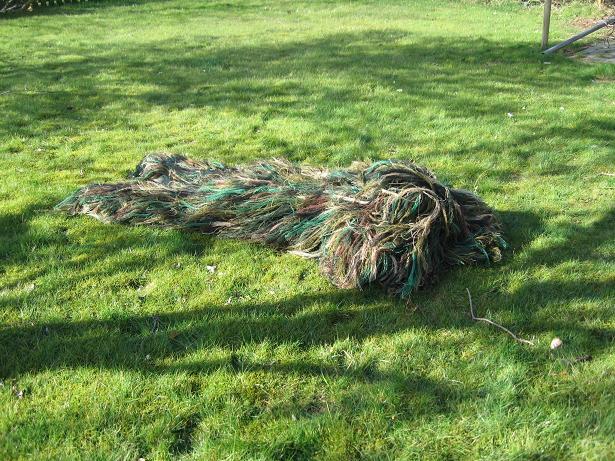

Liggende i haven

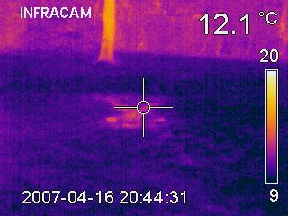

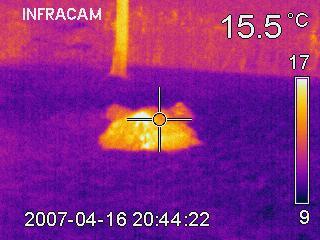

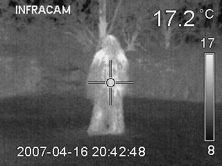

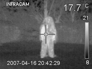

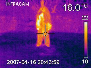

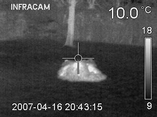

UPDATE 2 test med termisk/Infrarød kamera
Konklusion...man er FUCKED med det lort!!!! den kan måle en forskel i temperatur på 0,5 grad...Det er sku ligemeget hvad slags tøj man har på. Tænkte nok det blev et problem, da det slet ikke er noget jeg har tænkt på / taget højde for.
Stående med fronten til
Stående med ryggen til
Liggende
Hvor jeg lå....5 min efter...pis.... :neutral:
Stående med front til
Liggende
Det må jeg lige tænke lidt over :,.>(/ :,.>(/ :,.>(/

Det er jo helt fint ud i dagslys, men hvordan dækker camuflere Ghillie suit imod IR /termisk udstråling ?
Det der ser helt ok ud med det blotte øje kan være helt selvlysende under en IR projektør. Ligeledes så skal suiten også undertrykke udslip af IR /varme så man ikke lige bliver spottet af en thermisk kikkert.
Se links.
http://www.ghillie.com/thermal.htm
http://www.janes.com/defence/land_force ... 3816.shtml
http://www.militarymorons.com/misc/misc.html

Ped: Igen et yderst relevant spørgsmål. Jeg har ikke haft mulighed/tid :oops: til og teste det endnu, men det kommer, jeg har adgang til en del termisk udstyr, deriblandt et termisk kamera, så det er da også noget der skal prøves af.
Kelle

Regner med og få testet suitet og få taget nogle billeder med termisk kamera i denne uge...smider dem op på siden, så snart det er på plads.
