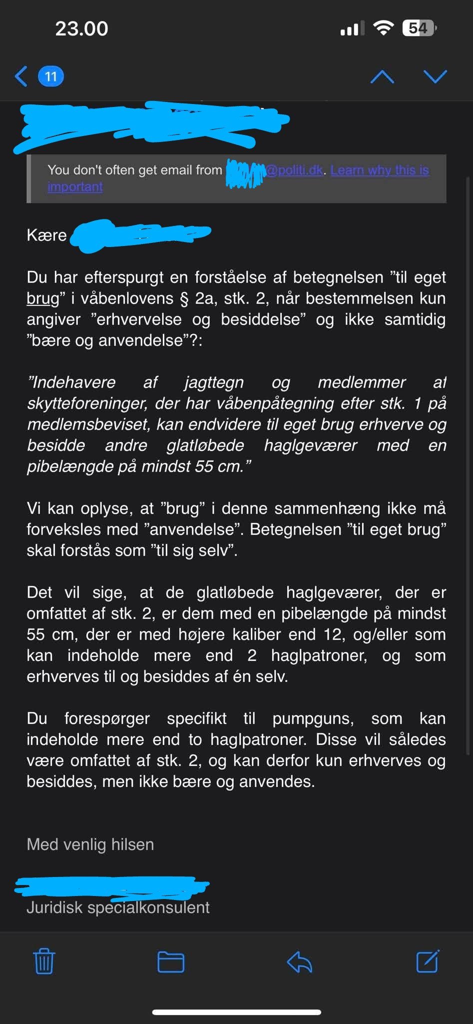

Indlæg af Lassescout » 27. apr 2025, 09:18
Det ser ud til, at der i denne tråd nærmest er enighed om, at man ikke må skyde med et haglgevær i Danmark, hvis det kan indeholde mere end to patroner. Det vil jeg, som jeg plejer, gerne sætte spørgsmålstegn ved. Jeg støtter mit synspunkt på Våbenlovens §2a Stk. 2:
" Indehavere af jagttegn og medlemmer af skytteforeninger, der har våbenpåtegning efter stk. 1 på medlemsbeviset, kan endvidere til eget brug erhverve og besidde andre glatløbede haglgeværer med en pibelængde på mindst 55 cm."
Jeg hæfter mig især ved formuleringen " til eget brug". Dermed mener jeg at loven tillader, at jeg må bruge geværet til alt det, hvortil det ikke udtrykkeligt er forbudt. For eksempel lerdueskydning på en skydebane der tillader det, eller bare på min egen mark, hjemme på gården.
Jeg er fuldkommen klar over, at §2 forbyder at " erhverve" og at "besidde, bære eller anvende" mens § 2a Stk. 2 kun ophæver " Erhverve" og "besidde", men den giver altså tilladelse til at "bruge" hvilket i min danskbog er det samme som at bære og anvende.
§ 2. Det er forbudt uden tilladelse fra justitsministeren eller den, ministeren bemyndiger dertil, ved overdragelse at erhverve genstande eller stoffer, der er omfattet af forbuddet i § 1, eller at besidde, bære eller anvende sådanne genstande eller stoffer.
Dette er selvfølgelig min egen tolkning. Jeg risikerer ikke personligt at blive dømt for overtrædelser her, for mine to halvautomater er behørigt plomberede så jeg kan bruge dem på jagt i DK. Jeg opfordrer ikke nogen til at afprøve lovens grænser, men mener blot der stadig er uklarhed på dette punkt.

Indlæg af CPET » 27. apr 2025, 11:20
Hej Lasse (og T-Rex)
Tak for svar. Jeg er enig, og har samme holdning.
Tror du og T-Rex fra Grønland er de eneste der holder sig til emnet og ikke blander plombering til max 2 patroner, jagt og udlandet ind i spørgsmålet.
Det handler om, at det kan passe, at man ikke må skyde lerduer med fx. en pump med fx. 6 skud i Danmark.
Hint: Det handler IKKE om udlandet. IKKE om at plombere magasinet. IKKE om jagt (af åbenlyse årsager).
MEN I STEDET OM ANVENDELSE PÅ SKYDEBANE I DANMARK UDEN PLOMBERING OG UDEN ÆNDRING AF DET HAGLVÅBEN DER ER KØBT I DANMARK.
Dvs., at der skal ikke ændres på geværet, for så havde man ikke købt det i første omgang.
Skydebanen skal selvfølgelig tillade dette, og nej, jeg vil heller ikke udfordre eller teste loven, selv hvis skydebanen gav lov.
Kan man på en måde få dette endeligt afgjort af en advokat eller lign. i samarbejde med politiet een gang for alle? Ja, det er sikkert ønsketænkning at få en afgørelse om, hvorvidt bruge mener bruge / skyde med det på en skydebane.
Ellers synes jeg, at T-rex' forklaring gav god menig, at loven er som den er fordi den er lavet "bagudvendt" og gav folk mulighed for at beholde de haglvåben der indeholder mere end 2 patroner. Man kunne altså fortsat lovligt have disse stående. Så på den måde er loven jo OK, men så burde landets våbenforhandlere altså stoppe med at sælge disse våben, uden i det mindste at oplyse om, at man ikke kan bruge dem til noget som helst i Danmark og det derfor er spild af energi.
Så må der forskes i lerduebaner i Tyskland, og laves eksport papirer osv., som en bruger oplyste om skulle være ligetil. Tvivler dog på de Tyske regler er bedre end de danske.

Kan I huske dengang lyddæmpere krævede tilladelse :smile:
Der fik man jo en tilladelse til at "erhverve, besidde og bære" - men IKKE til at anvende den.
Ved godt det ikke direkte relaterer sig til selve trådens indhold - men det understreger jo bare at selvom vi er i stand til at lave logiske deduktioner, og have sunde/fornuftige holdninger, så er det langtfra tilfældet når lovgiverne og udøverne står for sagen.
I det konkrete tilfælde henvendte jeg mig til PAC og bad dem forklare mig hvad der på tilladelsen gav mig lov til at benytte (aka anvende) dæmperen, og fik et fint telefonopkald hvor jeg fik oplyst at det jo var logisk nok at man måtte anvende den (go figure :freak: )
...og det skal jo nok holde i en retssal.
