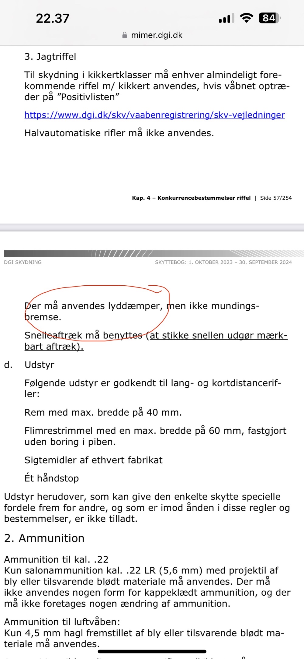

Det fremgår ellers i Skyttebogen kapital 4 side 58 at lyddæmper må anvendes og er det tilfældet må man vel også kunne ansøge om en sådan.

Jeg udfyldte blot ansøgningen og henviste til DGI’s regler som fremgår af Skyttebogen hvor lyddæmper er tilladt.

Tilladelse erhvervet til brug og besiddelse af lyddæmper.
Tilladelsen gælder i 5 år ,men er så heldigvis gratis.
Tilykke
Hvilken riffel , og i hvilken kaliber brugte du, eller søgte du bare på en lyddæmper.
Var der nogen dokumentation du skulle indsende.
Tak ☺️Det fremgår længere oppe i indlægget ,men der er tale om 22LR og det er til en CZ 457 Thumbhole 20”
Den er søgt til et SKV våben ,men der er bare søgt direkte ved Politiet.
Ansøgt 14/9 og modtaget tilladelse d.d.
Der skulle ikke dokumenteret noget som helst og ingen opringninger ,der dumpede blot besked ind via e-Boks.
Super, hvilken diciplin søgte du på, eller henviset du bare til DGI’s regler som fremgår af Skyttebogen hvor lyddæmper er tilladt.

Indlæg af Scooter » 13. nov 2024, 15:00
Da det er yderst begrænset ,hvad man kan skrive som kommentar, så skrev jeg blot at jeg ønskede at bruge lyddæmper til min SKV riffel jævnfør skyttebogen side det og det.

Indlæg af Greyberd63 » 13. nov 2024, 18:11
Scooter skrev:
13. nov 2024, 15:00
Klasse jagt riffel, side 57/58 i skyttebogen, er det den du brugte

Indlæg af Scooter » 13. nov 2024, 21:05
13. nov 2024, 18:11
Scooter skrev:
13. nov 2024, 15:00
Yes jeg henviste til at jeg ønskede at erhverve lyddæmper til brug på en i forvejen SKV registreret riffel i kal 22LR som fremgik af positivlisten og som jævnfør skyttebogen måtte anvendes under DGI.
Bare gå ind på Politi.dk og udfyld ansøgningen det tager små 5 min du modtager en kvittering på ansøgningen og de svarer egentlig ok hurtig synes jeg og ansøgningen er gratis.

Indlæg af Mrbirk » 14. nov 2024, 00:55
Jeg har dæmper tilladelse til min 22lr på SKV den er søgt direkte hos politiet, Skrev bare i kommetar feltet til brug ved skydning på udendørs anlæg, Først gik der 5 måneders tid intet skete der, så skrev til PAC de beklaget den måtte være forsvundet i bunken 5 dage efter kom der en tilladelse og jeg kunne købe en dæmper.
